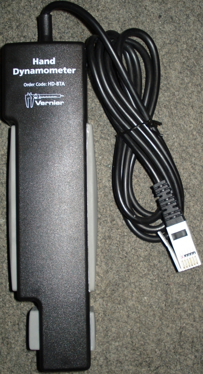

2248331Dans un article précédent nous remarquions que les capteurs analogiques Vernier utilisables sur les calculatrices Texas Instruments disposaient d'une prise standard, la BS6312 plus communément appelée BT ou encore BTA pour British Telecom Analogic, prise téléphonique utilisée en Grande Bretagne et dans les anciennes colonies britaniques.
Les capteurs numériques eux utilisent une prise image dans un miroir de la précédente, la BTD pour British Telecom Digital.
En regard du coût important des périphériques Vernier (mais pas plus que ceux des technologies concurrentes), nous nous demandions alors si il était possible d'utiliser des éléments standard de téléphonie en remplacement comme des rallonges ou multiprises.
5690Aujourd'hui, nous allons donc tester devant vous une multiprise BTA commandée en Grande Bretagne, et voir si elle peut nous permettre d'utiliser plusieurs capteurs.
56895688Branché à travers la multiprise, notre thermomètre reste détecté correctement mais indique désormais une température ambiante aberrante de 173,1°C au lieu de 28°C.
Peut-être la multiprise interfère-t-elle avec le signal mesuré, ou peut-être est-ce le fait qu'elle soit câblée avec seulement 4 fils sur 6 contrairement aux interfaces Verniers.
5691Mais peu importe, car dans tous les cas la multiprise ne semble pas permettre de brancher des capteurs supplémentaires sur une interface Vernier. En effet si nous connectons maintenant deux thermomètres de types différents, c'est un seul capteur qui est détecté, et identifié de façon erronée en un luxmètre. :'(
