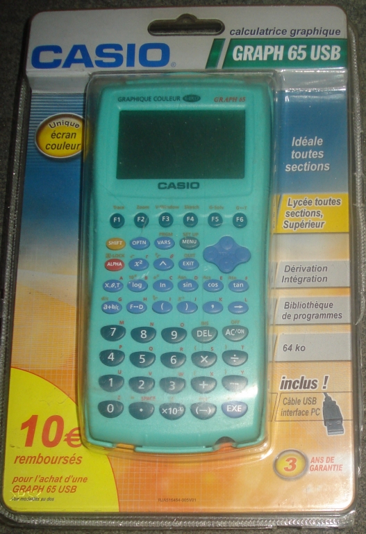

30033004La première chose qui choque est que le nom de modèle annoncé sur l'emballage est "GRAPH 65 USB" alors que celui inscrit sur la calculatrice est "GRAPH 65" et qu'elle ne présente visiblement aucun port USB. En fait, la "GRAPH 65 USB" n'existe pas. Une dénomination plus exacte aurait été "GRAPH 65 + USB", puisque c'était simplement pour indiquer que l'interface USB / mini-Jack SB-88 était fournie. Sont également fournis le CD avec le logiciel de communication FA-124 USB adéquat, deux guides dont le manuel de l'utilisateur complet qui a disparu de nos emballages de calculatrices récentes, ainsi que quatre piles AAA neuves.

Il s'agit donc d'un écran 128x64 pixels. En pratique, on se rend compte que cet écran 4 couleurs de Casio n'est pas si intéressant que ça pour nombre de raisons.
D'une part, les trois premières couleurs proposées ne sont pas des couleurs primaires. Il y a certes du vert et du bleu, mais la troisième couleur est de l'orange et non du rouge. De plus la quatrième couleur, couleur par défaut des pixels éteints, n'est pas une couleur neutre donnant une espèce de jaune orangé très pâle écran allumé.
Autrement dit, des mélanges de couleurs par clignotements de pixels à l'aide de programmes assembleur à des fins d'utilisation pour des lecteurs d'images ou de jeux ne donneront rien d'extraordinaire. De bons mélanges quadrichromiques usuels utilisés en imprimerie sont vert, bleu, rouge et le noir pour foncer, ou encore vert, bleu, rouge et le blanc pour éclaircir selon la couleur de base du support d'impression. C'est visiblement cette dernière combinaison qui aurait convenu ici, et on en est très loin. :mj:
D'autre part, cet écran 4 couleurs n'est pas génial non plus. Même si le balayage vertical de l'écran fait illusion ci-dessus, en pratique on perd une couleur sous la plupart des éclairages domestiques, les teintes vertes et bleues étant le plus souvent impossibles à distinguer. C'est donc un écran 4 couleurs qui se fait passer pour un écran 3 couleurs... et même 2 couleurs si l'on ne compte pas celle des pixels éteints. :mj:
En 1993 lors de son invention, c'était sans doute des défauts fort accepatbles. Mais que l'écran ne soit toujours pas au point plus de 10 ans après en 2004 l'est beaucoup moins. :mj:
