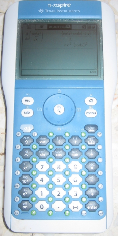

Dans une news précédente, Lionel relayait l'annonce de compu sur Omnimaga, qui affirmait sortir une première bêta non fonctionnelle de OSlauncher pour Ndless 3.1, l'outil devant permettre de lancer à chaud n'importe quel OS Nspire, sans aucune vérification. Cela concerne les OS tiers, les OS originaux de TI ou des modifications arbitraires apportées à ces OS.
En pratique, cela peut servir à lancer un OS non-CAS sur une calculatrice CAS pour bénéficier de l'émulateur TI-84+, ou encore à lancer un OS CAS sur une calculatrice non-CAS pour utiliser le moteur de calcul formel.
Pour compu, ce programme était non fonctionnel car il n'arrivait pas à lancer à chaud un OS Nspire 3.1.
Or, par la suite, je vous affirmais que ce programme était bel et bien fonctionnel: il était capable de lancer à chaud sans problème tous les OS 2.0.0 à 3.0.2. Il y avait donc seulement un problème spécifique à l'OS 3.1 avec ce qui ressemblait à une protection, volontaire ou pas.
Même si l'OS lancé était utilisable, la version de l'OS lancé à chaud étant différente de celle de l'OS installée, ce ne sont pas les bonnes ressources (messages, icônes...) qui sont chargées. Il s'en suit que l'OS lancé est certes utilisable, mais avec des menus méconnaissables que l'on a intérêt à connaître par cœur.
593 815
Toutefois, il y avait encore un deuxième problème. Le taux de succès de l'opération n'était que de 5%, soit ce qui était obtenu l'année dernière avec Ndless 2.0 (à moins qu'on ait de la chance et que ça réussisse en un à trois essais). 19 fois sur 20 en moyenne, l'OS ne se lançait pas correctement. ExtendeD avait annoncé que c'était probablement Ndless 3.1 qui interférait.
Sans parler de la nécessité de déchiffrer l'OS; les outils sont publics, mais pas les clés de chiffrement/déchiffrement (l'algorithme utilisé est symétrique).
Et bien suivant une idée de Excale, SilverOne vient de développer une solution qui fait passer directement ce taux de succès de 5% à 100%!
Il suffit de mettre OSlauncher dans le dossier "startup" de Ndless: le lancement dès le démarrage ne semble pas rencontrer de problème.
(vous aurez pu remarquer en passant le dos de la TI-Nspire de SilverOne bordée de jaune, ce qui signifie que c'est une TI-Nspire "School Property" - le jaune vendu exclusivement aux institutions étant destiné à être facilement visible et à limiter les vols)
