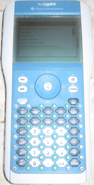

Voici l'OS 3.0.2 CAS tournant sur une TI-Nspire basique équipée de l'OS 3.1.0 et de Ndless 3.1:
592 593
Mais, comme les versions d'OS sont différentes, la table des ressources n'est pas bonne et la plupart des icônes et messages système sont alors mélangés, rendant la calculatrice inutilisable si l'on n'en connaît pas les menus par cœur:
590 591
Précisons que pour le moment OSlauncher ne marche pas sur TI-Nspire CX.
Mais il me semblait important de continuer de propager des informations exactes: le taux de succès de lancement à chaud d'un OS Nspire reste faible mais est désormais strictement supérieur à 0%. Maintenant, c'est juste une question de savoir dans quel sens les choses vont évoluer... :?:
