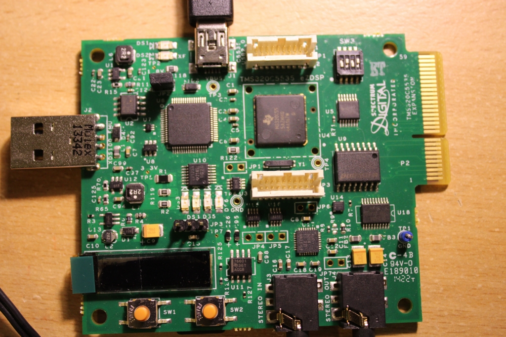

Il y a quelques semaines, nous te parlions d'une carte électronique programmable, fabriquée par Texas instrument, la TMS320C5535 eZdsp.
8206
Mais cette carte n'était pas une carte ordinaire, c'était une carte DSP, pour Digital Signal Processing.
Comme nous le disions, les possibilités offerte par cette carte étaient nombreuses.
