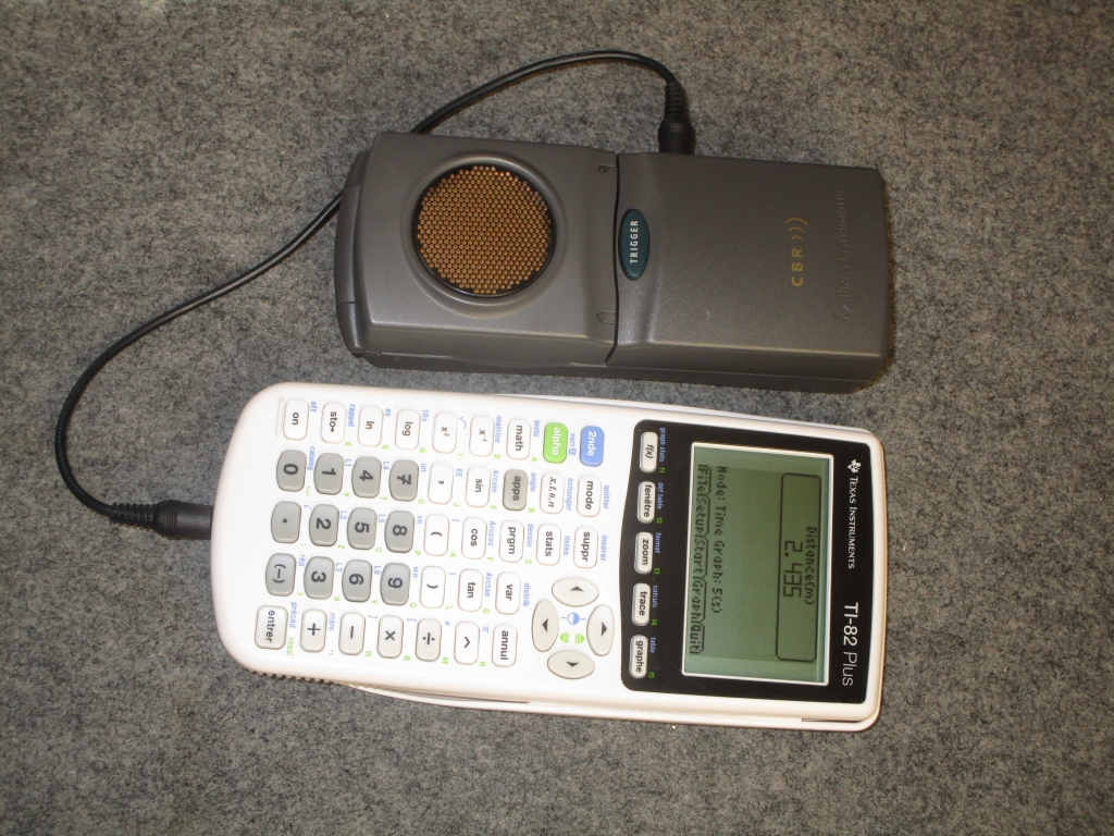

11288Le TI-CBR est un périphérique pour les calculatrices graphiques Texas Instruments, plus précisément les anciens modèles monochromes muni du port de communication série mini-Jack 2.5 remplacé par la diode examen sur les modèles récents.
Il s'agit en fait d'un sonar, destiné à mesurer la distance à un obstacle par émission et réception de salves sonores.
En fin d'expérience, tu récupères les données de ton acquisition (temps, distances, etc...) sous forme de listes sur ta calculatrice.
C'est donc que, d'une façon ou d'une autre, le TI-CBR supporte au moins une partie du protocole de communication de la calculatrice.
Et pourtant, impossible avec TI-Connect, le logiciel de connectivité officiel, de détecter le TI-CBR si connecté directement à l'ordinateur, et donc impossible de récupérer la moindre donnée sans calculatrice.
Mais depuis cette semaine, Lionel Debroux travaille sur l'ajout du support des périphériques Texas Instruments à son logiciel de connectivité communautaire TiLP.
Première historique, une connexion fonctionnelle d'un TI-CBR vient tout juste d'être réalisée. :bj:
Sans modification préalable, TiLP obtient avec succès la liste des variables présentes en mémoire du TI-CBR (si on le force à traiter le CBR par exemple comme une 83, ou une 84+), et on y note effectivement plusieurs listes ! :o
Par contre, impossible pour le moment de réaliser le moindre transfert de variable, aussi bien dans un sens que dans l'autre. A suivre...
