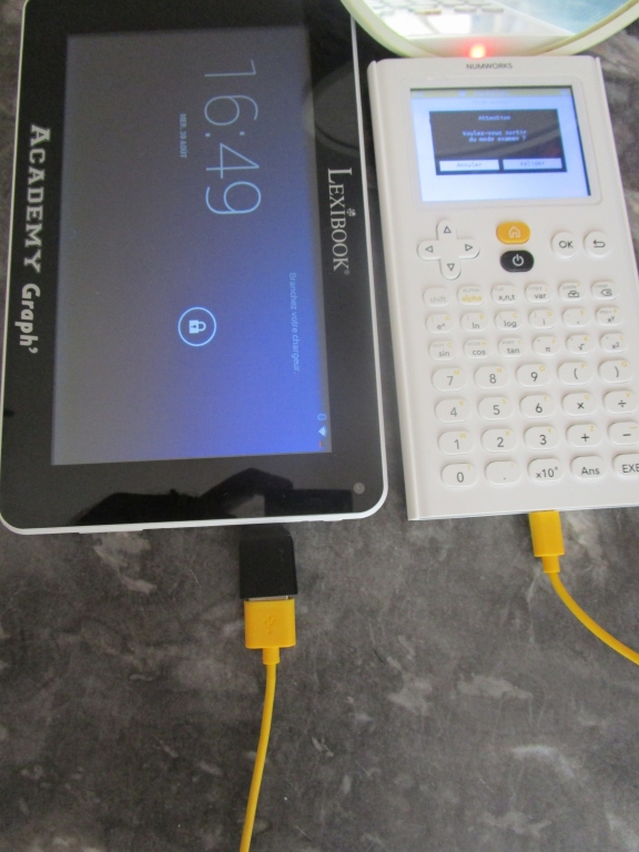

Nombre de constructeurs complexifient énormément la procédure de désactivation du mode examen, au point parfois de la rendre en pratique très difficile (Casio Graph 25+E) voir même quasiment impossible (Lexibook GC3000FR). :mj:
On se demande bien pourquoi, puisque de toutes façons les candidats n'ont droit qu'à une seule calculatrice simultanément sur leur table de composition.
Aussi, nous étions très contents de constater dans un article précédent que la désactivation du mode examen sur HP Prime était simple, nécessitant juste la connexion à un hôte USB.
Tu pouvais donc la réaliser en situation nomade dès la fin de ton épreuve.
Même pas besoin de trouver un(e) candidat(e) équipé(e) d'une autre HP Prime, puisque tu pouvais la réaliser directement toi-même avec ta tablette ou ton smartphone OTG ! :bj:
87108711Sur la calculatrice NumWorks, tu peux de même désactiver le mode examen par simple connexion à un hôte USB allumé : :D
  • ordinateur
  • ordinateur portable
  • calculatrice HP Prime même en mode examen (mais inversement ça ne sortira pas la HP Prime du mode examen)
  • tablette
  • smartphone OTG
8712Mais en réalité sur NumWorks c'est encore bien mieux que sur HP Prime car aucun établissement de communication USB n'est requis. La simple alimentation USB suffit ! ;)
Nul besoin d'aller chercher un coûteux ordinateur, un simple adaptateur secteur USB que tu trouveras pour quelques euros sera parfaitement suffisant ! :bj:
8713Cette possibilité remarquable est également exploitable en situation nomade dès la fin de ton épreuve. :o
Nul besoin de te ballader avec ton précieux smartphone OTG ou tablette un jour d'épreuve où tu devras abandonner ton sac, une simple batterie USB là encore trouvable pour à peine quelques euros marchera parfaitement ! :bj:
La calculatrice NumWorks fait donc le choix de ne pas embêter les candidats, et dispose ainsi du mode examen à la fois le plus simple et le moins coûteux à désactiver. :)
Aucun problème niveau réglementation, la désactivation nécessitant de toutes façons des éléments interdits en examen : ordinateur, tablette, smartphone, 2ème calculatrice, adaptateur secteur (fonctionnement non autonome) ou batterie externe (module externe). ;)
Félicitons donc un des rares modes examens dont la désactivation a enfin été pensée en se mettant dans la peau d'un candidat. :bj:
