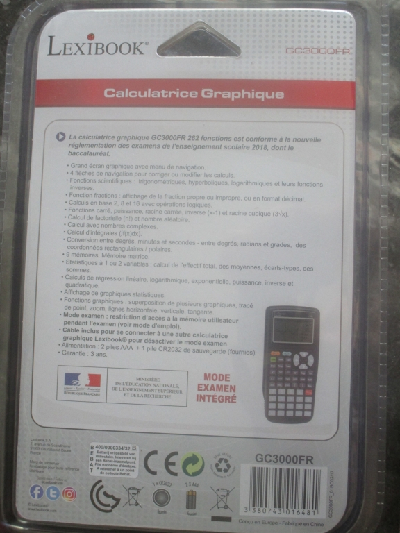

85008502Le dos de l'emballage nous décrit quant à lui pléthore de fonctionnalités, nous vantant entre autres le grand écran, et nous annonçant même une conception en Europe. :bj:
Niveau accessoires, nous trouvons :
  • les piles préinstallées dans la calculatrice avec une languette isolante à retirer
  • un manuel en français
  • un câble de communication mini-Jack 2.5, soit exactement le même connecteur que pour les calculatrices Casio; chose qu'il n'y avait pas avec l'ancien modèle GC2200FR dépourvu de port de communication
