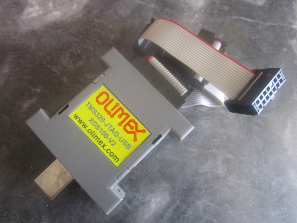

jean-baptiste boric wrote:Et Symb + reset ? Cette combinaison dépend uniquement de BXCBOOT0.BIN, si elle ne marche pas le bootloader est cuit et la seule option serait de reprogrammer la NAND par JTAG.
Je ne pense pas tenter la manipulation JTAG tant que HP ne m'a pas signifié un refus de prise en charge de la calculatrice - il est dans l'intérêt des développeurs HP de préserver la mémoire dans son état actuel au plus près de la panne sans altération, pour qu'ils puissent, si ils récupèrent un jour cette machine, analyser ce qui reste en mémoire et peut-être comprendre comment une telle chose a pu se produire.
Et dans tous les cas, je ne pense pas la tenter moi-même si il y a des soudures à réaliser.
Mais pour information j'ai ça dans le tiroir, que j'avais initialement pris pour le connecteur JTAG/J04 des TI-Nspire CX sans jamais réussir à rien faire de probant avec :
6870 6871
La HP Prime ayant il me semble un processeur de la même famille, est-ce que l'un de ces deux adaptateurs JTAG pourrait être d'une quelconque utilité ici pour récupérer et/ou reprogrammer la NAND ?
