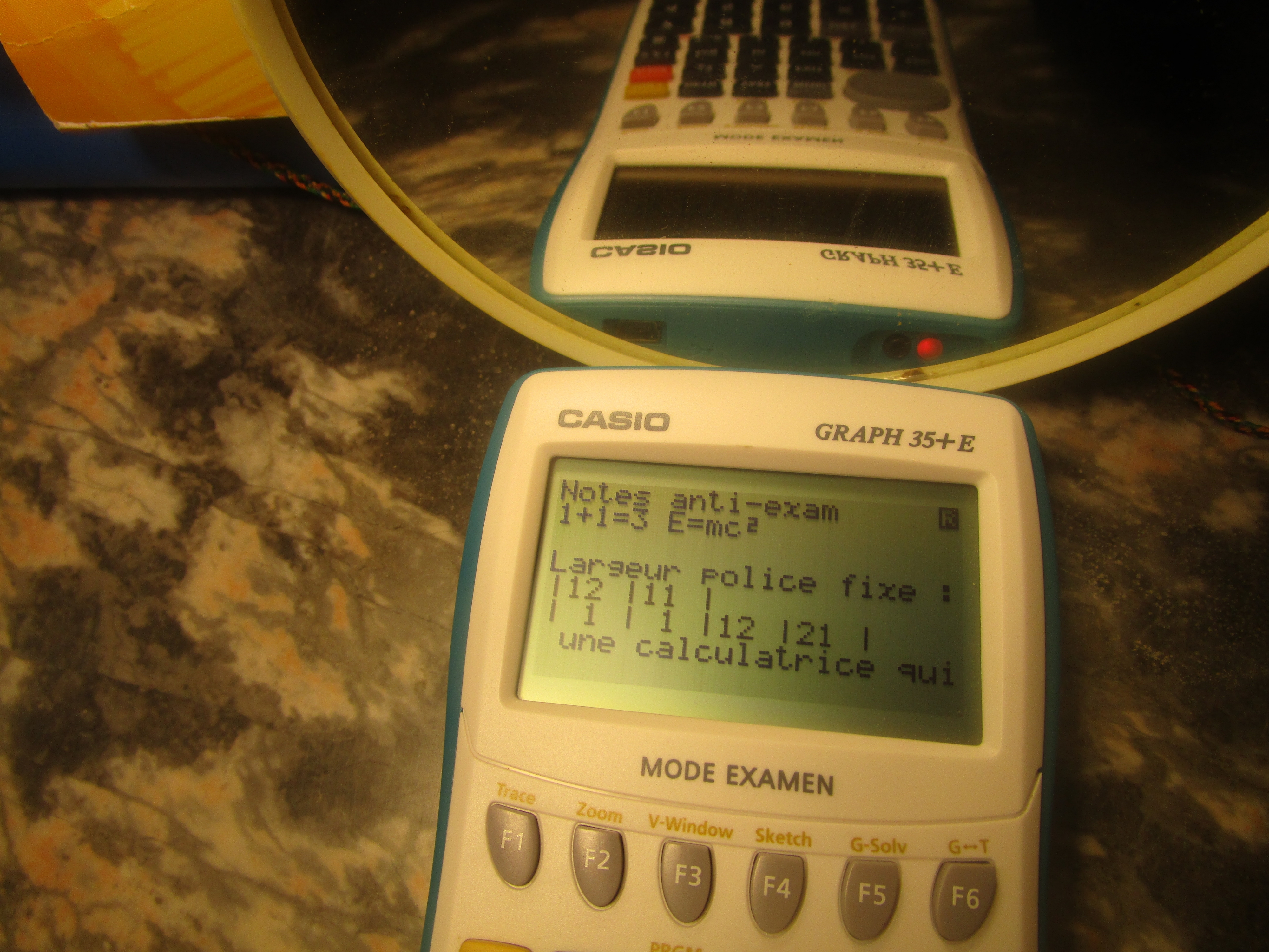

Mais il y a beaucoup plus simple que les images... il nous suffit de modifier directement les différents textes du système.
Certes, ce n'est pas remplacer un mot par-ci par-là dans un menu qui va faire un formulaire ou un cours... Mais certains modèles ont l'avantage d'afficher de véritables blocs de texte dans certains menus.
Par exemple, tous les modèles Casio Graph disposent désormais dans leur application intégrée LINK d'un menu Mode Examen qui décrit de façon exhaustive avec 3 longs textes défilables comment activer ou désactiver le mode examen ainsi que les restrictions qu'il impose.
En gros avec le mode examen à partir de la version 2.05 du système, Casio a littéralement intégré un lecteur de texte très basique avec un défilement de texte très rapide qui n'existait pas jusqu'alors - un comble et une aubaine pour les fraudeurs !
7559Avec un simple éditeur hexadécimal, on retrouve par exemple très facilement dans le fichier système le bloc de texte correspondant à l'aide pour la désactivation du mode examen - ce qui fait déjà pas moins de 672 octets de texte remplaçables par tout ce que l'on veut comme illustré ci-contre !
672 octets c'est déjà bien plus de caractères qu'il n'en rentrait sur les images de l'épisode précédent ! :o
Et si ce n'est pas assez, il pourront être complétés par les 184 et 117 octets des blocs texte aidant à l'activation du mode examen et expliquant ses restrictions, ce qui nous donne déjà 973 octets ! :o :o
Toujours pas assez ? Et bien comme le mode examen autorise gentiment la possibilité de changer de langue, il suffit d'aller également modifier les versions de ces 3 blocs de texte dans les 4 autres langues intégrées à la calculatrice :
Ecran d'aide \ LangueFrançaisAnglaisEspagnolAllemandPortugaisTOTAL
Démarrage du mode exam184160169192169874
Applications en mode exam117122113127116595
Sortie du mode exam6725396187326383199
TOTAL97382190010519234668
Nous avons donc 4668 octets pour stoquer tout le texte que l'on souhaite pour le mode examen - ce n'est pas mal du tout et déjà plus que ce qu'offraient certains modèles de calculatrices graphiques des années 90 ! :o :o :o

Pour résumer, la fraude par modification de textes système est donc possible à ce jour :
  • facilement sur toute Casio Graph 35/75+E avec un espace de stockage conséquent (4668 octets)
  • avec un peu plus de recherche / réflexion sur toute HP Prime et un espace de stockage tellement énorme qu'il est difficile à chiffrer
