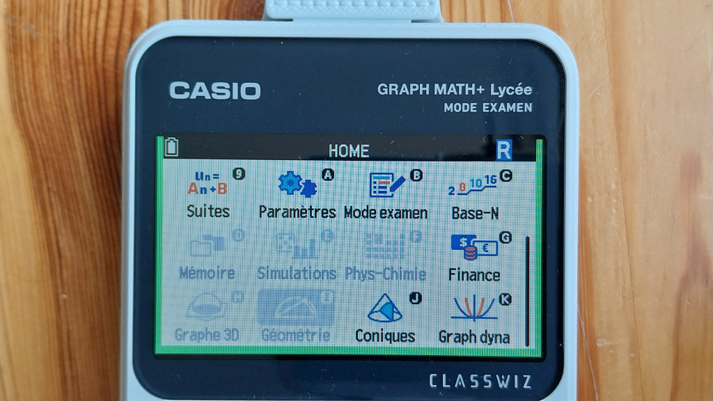

D) Menu HOME et applications disponiblesGo to top
Il est enfin temps de découvrir ce que nous avons de nouveau au menu principal, ce dernier occupant désormais deux pages d'écran :
Nous passons de 11 à 20 applications disponibles :
21314 2131521316
Sont donc rajoutées 9 applications dont :
  • 4 applications intégrées de la Graph 90+E :
    • Tableur pour les feuilles de calcul
    • Finance pour les calculs financiers
    • Coniques pour la représentation de fonctions coniques
    • Graph dyna pour l'animation des graphes de fonctions paramétrées
  • 4 applications additionnelles de la Graph 90+E :
    • Simulations pour la simulation d'expériences aléatoires
    • Phys-Chimie, équivalent de Physium pour le tableau périodiques des éléments ainsi que la bibliothèque de constantes physiques
    • Graph 3D pour la représentations dans un repère 3D de différents objets géométriques (droite, plan, sphère, cylindre, cône)
    • Géométrie, application de géométrie dynamique plane
  • 1 nouvelle application :
    • Inéquations
Nous allons bien évidemment toutes les couvrir.

F3) Application Mode examenGo to top
21532Du changement et hélas une très mauvaise nouvelle avec l'application Mode examen déjà présente en version 1.00, et permettant d'activer facilement le mode examen.
En version 2.00, une fois le mode examen activé les icônes d'applications interdites d'utilisation sont affichés en grisé.
2153021531
2153521536
Et donc très mauvaise surprise, la plupart des applications rajoutées en version 2.00 sont interdites d'utilisation en mode examen, alors qu'il s'agit dans tous les cas d'applications intégrées.
2153421533Plus précisément toutes les applications équivalentes à des applications additionnelles officielles préchargées sur Graph 90+E sont inutilisables : Simulations, Phys-Chimie, Graph 3D et Géométrie… de façon hautement injuste puisque les fonctionnalités équivalentes ne sont pas interdites chez la concurrence.
À cela s'ajout une interdiction du calcul vectoriel, ici encore spécifique aux Casio Graph.
Comme sur Graph 90+E, sur Graph Math+ il n'y a qu'un seul mode examen accessible.
Toutefois sur l'ancien modèle international fx-CG50 il y avait plusieurs modes examen au choix, et c'est donc sans surprise qu'en explorant l'image système nous découvrons la présence de 5 autres modes examen au comportement différent :
  • IB (Baccalauréat International), seul mode examen disponible sur les modèles australiens
  • UK (Royaume-Uni de Grande Bretagne et d'Irlande du Nord)
  • NL (Pays-Bas)
  • Texas
  • et PT (Portugal), nouveau mode examen qui n'existait pas sur le modèle précédent

1927919278La Graph Math+ en version 1.00 ne proposait plus que 5 langues intégrées :
  • English pour l'Anglais
  • Español pour l'Espagnol
  • Français
  • Italiano pour l'Italien
  • Português pour le Portugais
Disparaissaient donc le Chinois et l'Allemand.
Pour l'Allemand c'était parfaitement compréhensible dans le sens où la présence d'un moteur de calcul formel (CAS) devient obligatoire pour l'examen de l'Abitur (équivalent du Baccalauréat Français) à compter de la session 2030. La fx-CG100 dans son état actuel en sera donc exclue, tout comme à ce jour l'intégralité de l'entrée et du milieu de gamme graphique.
Charger un fichier .g3l dans la calculatrice Graph Math+ semblait ne rien donner, et pas mieux en remplaçant son extension par .g4l.
En apparence dans les menus, pas de changement sur la Graph Math+ en version 2.00. Creusons donc les images système 1.00 et 2.00.
Même si ils ne semblent rien déclencher de spécifique selon nos tests, précisons que l'extension de fichier .g3l y apparaît dès la version 1.00, et qu'elle est même accompagnée d'une nouvelle extension .g4l. En soi cela ne prouve rien, cela indique juste que quelque chose est ou était prévu concernant les fichiers de langues additionnelles… et que Casio a peut-être changé d'avis par la suite.
À la lecture des images système, nous remarquons pas mal de nouveautés à ce sujet avec la version 2.00 :
  • bizarrement, retour de la table avec tous les messages système traduits en Allemand
  • ajout d'une table traduisant l'ensemble des messages système en Japonais
  • ajout d'une table avec l'intégralité des messages système en Russe
Ce dernier point est particulièrement important ; la langue additionnelle Russe reviendrait donc sur Graph Math+ mais en tant que langue intégrée, un changement radical qui laisse peu d'espoir au sujet du retour des applications additionnelles.
Il semble en effet que Casio a fait le choix volontaire avec la Graph Math+ de ne plus permettre d'étendre les capacités du système par chargement d'éléments externes sensibles, peu importe qu'il s'agisse d'applications ou de langues additionnelles.
19279Après visuellement au menu il n'y a rien de changé, les nouveaux choix de langue Allemand, Japonais et Russe n'apparaissent pas. Plusieurs hypothèses :
  • l'image système étant unique et adaptant son comportement en fonction du modèle, ces 3 nouvelles langues pourraient ne concerner que d'autres modèles que la Graph Math+, notamment le modèle international équivalent fx-CG100
  • elles pourraient aussi ne concerner que de futurs modèles non encore annoncés et spécifiques aux pays concernés par ces langues, comme par exemple une fx-CG1000DE avec application de calcul CAS intégrée pour l'Allemagne
  • peut-être seront-elles bien activées sur Graph Math+ et fx-CG100 mais à compter d'une prochaine mise à jour
  • ou peut-être encore qu'il faut un fichier .g4l pour activer ces langues, nouveau format minimaliste contenant juste de quoi valider leur affichage aux menus, le fichier en question ne contenant alors plus rien de sensible puisque les messages correspondant sont désormais intégrés en dur dans le système
    (c'est d'ailleurs très exactement le fonctionnement actuel pour activer des applications additionnelles déjà intégrées au système sur le haut de gamme fx-CP400/CG500, depuis que Casio a de façon similaire supprimé la gestion des applications additionnelles avec la ClassPad 330+ de rentrée 2012)
