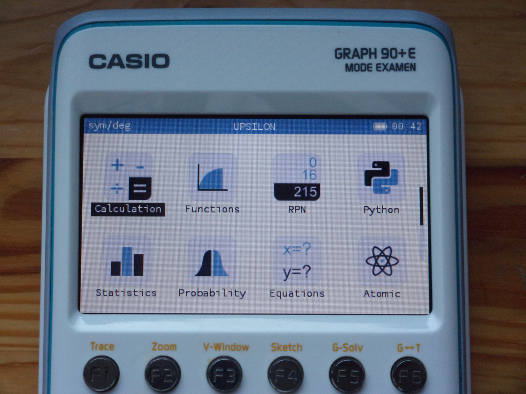

16810Aujourd'hui c'est un nouveau portage que nous offre Heath, cette fois-ci du firmware Upsilon sous la forme d'une application pour calculatrices Casio couleur : la Graph 90+E française, ses déclinaisons internationales fx-CG50, ainsi que les anciens modèles fx-CG10/20.
Notons que Heath s'est donné la peine d'adapter l'interface à l'écran plus allongé de la calculatrice (rapport de 7/4 avec 396×224 pixels au lieu des 320×240 pixels en 4/3 des NumWorks). Pour l'écran d'accueil cela se traduit par l'affichage des icônes sur 4 colonnes au lieu de 3.
16809Tu peux donc maintenant des fonctionnalités d'Upsilon sur ta calculatrice Casio, c'est-à-dire entre autres :

C'est remarquable d'ailleurs car l'interface ne souffre d'aucun ralentissement malgré la puissance inférieure des Graph 90+E et fx-CG10/20/50 par rapport à une NumWorks !
Attention toutefois car tout ne marche pas encore à la perfection :
  • aucune persistance des données, tout ce que tu saisis sera perdu à chaque fois que tu sortiras de l'application Upsilon (Bernard Parisse a toutefois proposé depuis un correctif à ce sujet, non encore intégré au projet - c'est cette version améliorée que nous te proposons en téléchargement ci-dessous)
  • aucun accès au système de fichiers Casio et donc aucun moyen de charger des scripts Python ou des applications Upsilon/Omega/Khi
  • aucune connectivité USB
  • et gros problème, même si le mode examen d'Upsilon est activable il ne fait malheureusement pas clignoter la diode ce qui rend hélas cette application inutilisable en France
