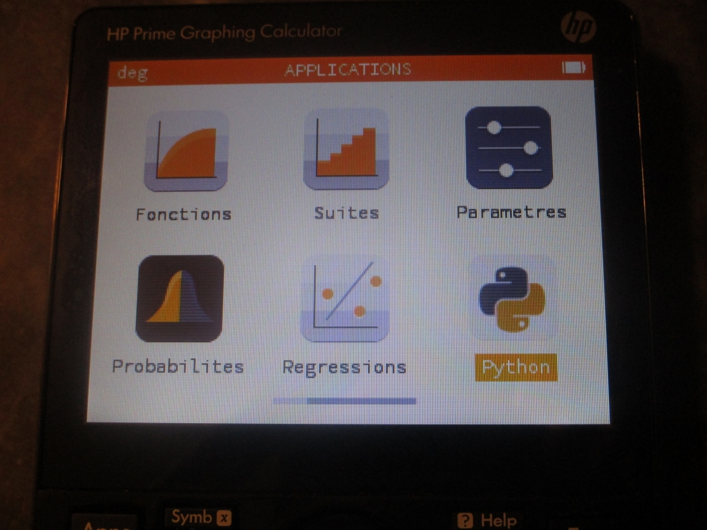

Unread postby critor » 04 Jun 2018, 22:42
jean-baptiste boric s'était déjà remarquablement illustré sur HP Prime avec le développement de Rip'em, le tout premier firmware tiers utilisable ! :bj:
9606Aujourd'hui Jean Baptiste Boric est de retour. Suite au changement de licence du firmware NumWorks le 28 mai dernier, de CC BY-NC-ND vers CC-BY-NC-SA, Jean-Baptiste vient de porter le firmware NumWorks pour la calculatrice HP Prime, si si ! :bj:
Un jour historique dans l'histoire de la communauté des calculatrices graphiques, c'est la première fois que le firmware d'un constructeur arrive à tourner sur un modèle d'un autre constructeur. Comme quoi, les firmwares ouverts ça a du bon. ;)
Le portage n'est certes pas parfait, mais il a le mérite de démarrer correctement. Quel plaisir de voir le firmware NumWorks enfin tourner sur un écran de qualité ! :bj:
En prime, le firmware te donnera accès à plusieurs fonctionnalités remarquables. Entre autres, plus besoin d'acheter une NumWorks pour profiter :
  • d'une véritable implémentation Python faisant donc tourner directement et fidèlement les scripts présents dans les manuels de Mathématiques du lycée :bj:
  • d'une application de probabilités dont l'interface est véritablement pensée pour l'utilisateur lycéen :bj:
Au niveau des bémols, on pourra regretter à ce jour :
  • l'absence de support de la connectivité USB
  • l'impossibilité d'éteindre la machine
  • l'impossibilité de régler la luminosité de l'écran
  • la saisie difficile des parenthèses fermantes, vu que la HP Prime contrairement à sa concurrente ne dispose que d'une seule touche de parenthèses
  • plusieurs parasites d'affichage (points et traits horizontaux) lors de l'utilisation de la saisie naturelle ou de la navigation dans les menus
  • et surtout, le non allumage de la diode en mode examen, ce qui fait que la machine ainsi modifiée ne sera plus utilisable aux examens et concours français 2019 :'(
Pour installer le firmware NumWorks sur ta HP Prime, il te suffit de d'écraser le fichier PRIME_OS.ROM présent dans ton dossier Documents\Micrologiciel\ avec celui téléchargeable ci-dessous, puis de forcer une mise à jour.
Nous te conseillons de garder une copie du fichier d'origine.
Pour réinstaller le firmware officiel, il te suffit de restaurer le fichier d'origine, de maintenir la touche
Symb
pendant un reset, puis de confirmer la mise à jour.
Téléchargement : viewtopic.php?f=102&t=21520&start=20#p232267
Source : viewtopic.php?f=102&t=21520#p232062

Ces trois points sont réglés. Par contre, éteindre la calculette pour de vrai et la rallumer après ne va pas être simple à faire, même si on se contente juste de l'état IDLE et d'une autonomie qui ne dépassera sûrement pas la semaine...
Aussi, la mise à jour 1.6.0 fait passer la taille du firmware brut complet à 988 KiB. Ça devient franchement limite pour l'approche PRIME_OS.ROM et son mégaoctet...

Unread postby xwillgam » 13 Jun 2018, 19:52
Bien le bonsoir, j'ai installé le FIRMWARE NumWorks en remplaçant le fichier PRIME_OS.ROM dans C:\Users\XX\Documents\HP Connectivity Kit\Micrologiciel\
et j'aimerais remettre la version HP PRIME mais je n'y arrive pas, ma calculatrice n'est plus détectée dans le kit de connexion HP et je passe le bac dans quelques jours. De plus la combinaison "On + Symb" ne reset plus la calculatrice. Comment pourrais-je remettre ma version de la HP PRIME sachant que j'ai sauvegarder l'ancien fichier PRIME_OS.ROM
xwillgam
Niveau 3: MH (Membre Habitué)
Level up: 80%
Posts: 2
Joined: 13 Feb 2017, 20:33
Gender: Not specified
Calculator(s):
MyCalcs profile
Re: Le firmware NumWorks porté pour ta HP Prime !
Unread postby critor » 13 Jun 2018, 19:57
Bonsoir.
Il suffit de maintenir la touche
Symb
tout en enfonçant et relâchant le bouton reset au dos.
critorAdmin
Level up: 54.6%
Posts: 42523
Gender: Male
Calculator(s):
MyCalcs profile
YouTube: critor3000
Twitter: critor2000
GitHub: critor
Unread postby xwillgam » 13 Jun 2018, 19:58
Je ne savais pas, effectivement cela à bien fonctionné merci beaucoup
