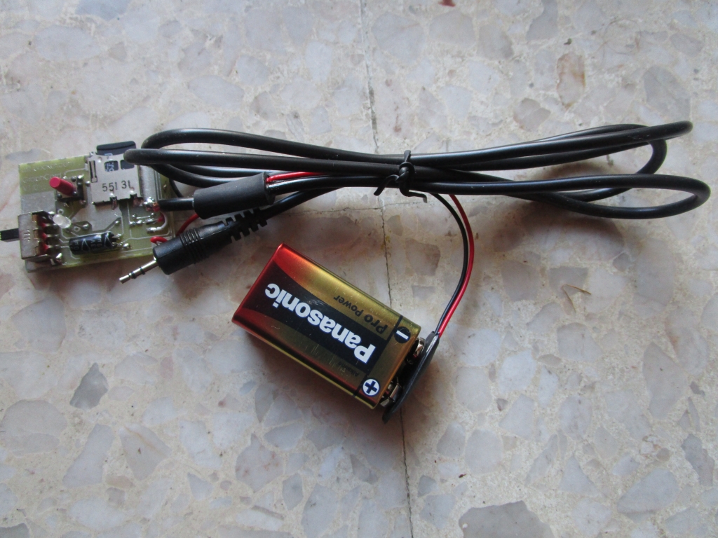

49954994Mais il existe des alternatives. Aujourd'hui, nous testons pour vous GraphCard, une interface développée par Util-Pocket et permettant la lecture/écriture de cartes mini-SD sur les calculatrices Casio.
L'interface nécessite une alimentation séparée par piles 9 Volts et se branche au port de communication série mini-Jack 2.5 de la calculatrice.
L'interface fonctionne directement avec les calculatrices de la gamme Casio Graph, car réimplémentant tout bonnement le protocole de communication Casio.
Elle gère les cartes mémoire au format mini-SD et peut donc offrir jusqu'à 2Go de stockage supplémentaires.
Il suffit tout simplement d'envoyer une variable supportée via l'application 'Link' intégrée à la calculatrice pour la sauvegarder sur la carte mini-SD - c'est simple comme bonjour ! :bj:
En conséquence, l'interface est compatible avec toutes les calculatrices de la gamme Casio Graph (Graph 25/35/75/85/95...) et avec celles utilisant le même protocole de communication (Casio Prizm fx-CG10/20) ! :bj:
Une carte mini-SD sur une vulgaire Graph 25+Pro, avouez que ça fait rêver ! :bj:
Les types de variables supportées selon la documentation sont :
  • les programmes
  • les captures d'écran (enregistrées au format BMP)
  • les backup
Toutefois, cette interface a été développée dans le contexte des anciennes Casio Graph vertes, et son firmware n'a apparemment pas été mis à jour depuis. Cela induit plusieurs problèmes :
  • déjà il y a eu des changements concernant ces deux derniers types de variables lors du passage à la gamme Casio Graph USB - les captures d'écran ont désormais un format différent non géré, et les variables backup n'existent plus - mais peu importe puisque ce sont les programmes qui nous intéressent
  • les applications, nouvelles variables introduites avec la gamme Casio Graph USB, ne sont donc pas gérées :'(
  • la gamme Casio Graph USB a rajouté nombre d'instructions et de caractères pouvant être utilisés dans les programmes - le transfert de programmes contenant ces codes non gérés plante l'interface :'(
50035002Inversement, la récupération sur la calculatrice de variables présentes sur la carte SD s'effectue en deux étapes :
  • il faut d'abord mettre la calculatrice en mode réception dans l'application intégrée 'Link' puis faire un appui long sur le bouton de l'interface
  • cela déclenche la réception d'un programme 'CARDLIST', listant les fichiers de la carte mini-SD supportés par l'interface
  • il suffit alors d'éditer ce programme de la façon suivante :
    • en préfixant par '+' les fichiers de la carte mini-SD que l'on veut récupérer sur la calculatrice
    • en préfixant par '^' les fichiers de la carte mini-SD que l'on veut supprimer
  • il faut ensuite renvoyer le programme 'CARDLIST' ainsi modifié à l'interface via l'application intégrée 'Link'
    500150004999
  • il faut enfin mettre la calculatrice en mode réception dans l'application intégrée 'Link' puis faire un appui court sur le bouton de l'interface
  • cela déclenche enfin la réception de tout ce qui a été sélectionné
La diode bicolore intégrée passe du vert au rouge pendant les transferts, vous évitant ainsi de faire de fausses manipulations.
On peut regretter toutefois que l'interface ne gère qu'un format propriétaire '.grc' qui lui est propre pour les programmes.
Il n'est donc pas possible de mettre sur la carte mini-SD des fichiers programmes téléchargés sur Internet ou récupérés avec le logiciel de transfert FA-124 pour ensuite les transférer sur la calculatrice avec l'interface. :'(
Par contre, l'interface gère le format de fichier '.txt', qu'elle convertira lors du transfert sur la calculatrice en un programme ne contenant que du texte.
Il vous est donc possible de mettre rapidement et facilement sur votre calculatrice toutes les données textuelles que vous voulez.
Bien que testée ici sur la nouvelle Graph 75+E avec mode examen, signalons que l'interface ne fonctionnera pas lorsque le mode examen sera activé, puisque l'application 'Link' est alors inutilisable.
Nous terminerons par un petit coup d'oeil sur l'interface :
499649974998
Au final, GraphCard est donc une interface de conception fort astucieuse, puisque réimplémentant le protocole de communication Casio. Cela lui permet d'être utilisable avec l'ensemble de la gamme Casio Graph et compatibles, sans avoir à installer de programme de gestion sur les calculatrices en question ! :bj:
En regard de cette conception géniale, il n'est qu'encore plus dommage que le firmware de l'interface n'ait visiblement jamais été corrigé pour supporter les programmes avec les nouveaux codes d'instructions et caractères introduits par la gamme Casio Graph USB et les applications. :'(
