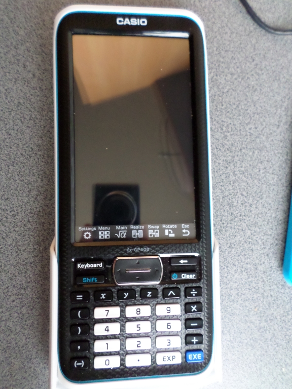

La première chose qui étonne sur cette calculatrice, c'est la taille de l'écran, qui fait 4.8" et occupe donc une très grande partie du boitier. On constatera également qu'une fois l'écran éteint, celui-ci agit comme un miroir...
Le clavier peut aussi s'avérer déroutant, quand on a l'habitude d'un clavier aussi fourni que celui des autres modèles de la marque :D

Sur les ClassPad 330 Plus, un défaut constaté était les erreurs de saisie sur le clavier physique. Voici donc ce que dit le site de Casio concernant la fx-CP400:
Casio wrote:The fx-CP400 is fitted with keys that are slanted vertically, helping to prevent input errors when pressing vertically arranged keys.
4496
Voici à droite ce que Casio aurait fait pour corriger ce problème.
Il semblerait que cela n'ai pas changé grand chose car, lors de mes manipulations, il se produisait tout de même nombre d'erreurs, qui auraient pu être évitées si les touches du clavier faisaient plus de résistance. :@
