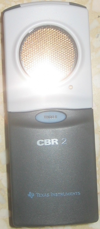

Dans une news précédente, nous vous présentions le capteur numérique TI-CBR2 qui est un sonar permettant de mesurer des distances et se branche sur nos calculatrices TI.

Bref, je m'égare. Nous avions donc vu que le capteur TI-CBR2 disposait de deux connecteurs:
  • un connecteur USB(B) à gauche
  • un connecteur propriétaire à droite
412 411
