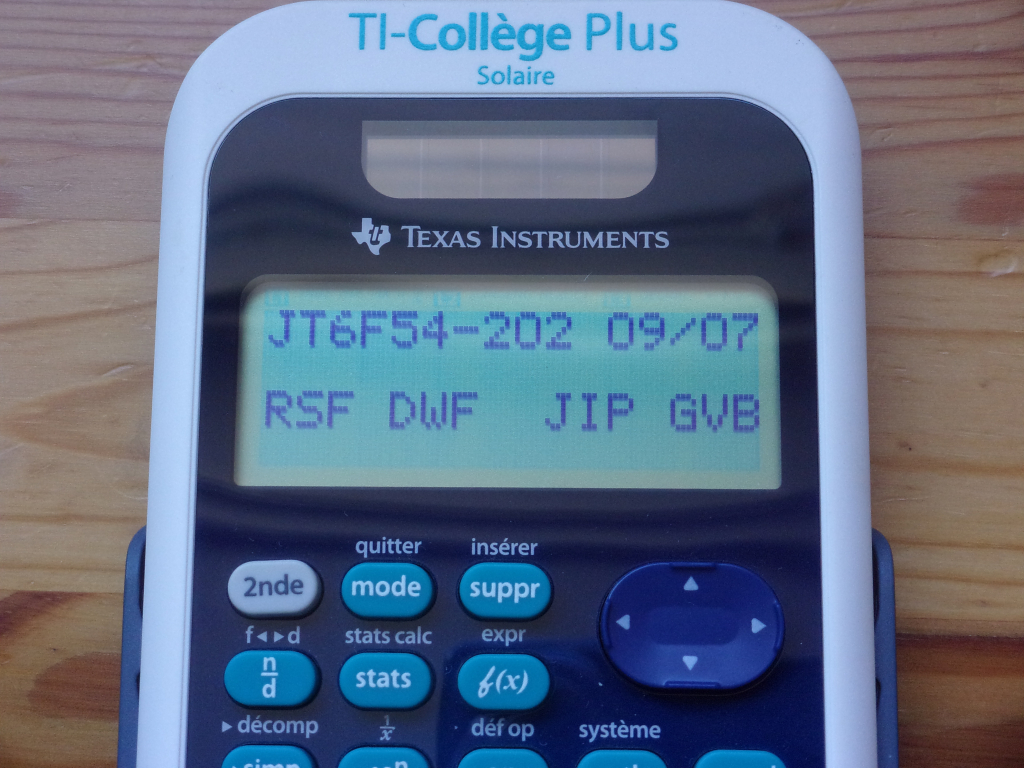

En fouillant les images ROM utilisées par les émulateurs TI-SmartView, nous avions trouvé des traces de ce qui semblait être également des chaînes relatives à un mode d'auto-diagnostic, toujours présent sur les modèles de production malgré un format de chaîne différent.
Le mode d'auto-diagnostic de TI-MultiView était censé afficher :
  • sur les TI-30XB/XS MultiView : "JT6F54+003 11)07" (microcontrôleur JT6F54, firmware de Novembre 2007)
  • sur les TI-Collège Plus : "JT6F54+202 09)07" (microcontrôleur JT6F54, firmware de Septembre 2007)
  • sur TI-34 MultiView : "JT6F54+102 11)07" (microcontrôleur JT6F54, firmware de Novembre 2007)
  • sur les TI-30X Pro MultiView et TI-36X Pro : "JT5CW8+001 04)10" ou "JT5CW8+002 11)10" (microcontrôleur JT5CW8, firmware d'Avril 2010 pour la première version défectueuse qui calculait faux dans certains cas, ou sinon Novembre 2010)
Mais nous n'avions jamais trouvé comment accéder à ce mode d'auto-diagnostic caché sur les calculatrices...

Zeroko pense avoir trouvé la combinaison ultra secrète d'accès au mode d'auto-diagnostic des TI-MultiView et il ne va plus nous rester qu'à la tester :
  1. allumer la calculatrice
  2. taper
    2nde
    0
    sur les TI-Collège Plus ou
    2nd
    0
    sur les autres modèles
  3. taper
    2nde
    suppr
    2nd
    delete
  4. taper
    on
Et bingo, ça marche ! :bj:
1617816172Le mode d'auto-diagnostic de la TI-Collège Plus nous accueille donc avec la chaîne "JT6F54+202 09/07" prévue, indiquant l'utilisation d'un microcontrôleur JT6F54 et d'un firmware datant de Septembre 2007.
Même affichage en passant sur la TI-Collège Plus Solaire de la rentrée 2011, ce qui signifie que le firmware n'a pas été amélioré entre temps.
Par contre nous ignorons ce que signifie l'étrange ligne "RSF DWP JIP GVB" juste en-dessous.

Apparently some calculators don't use the same combo to get into diagnostics mode such as the TI-30X IIs. After some trial and error, I discovered it's accessed with [2nd]>[0]>[2nd]>[pi]>[on].
I am documenting the buttons each diagnostic test uses over on Cemetech: https://www.cemetech.net/forum/viewtopi ... 987#300987
If you have a calculator that's not documented yet, I would appreciate your input! :)

For my L-0622E TI-34 Multiview, via [2nd]>[0]>[2nd]>[delete]>[on] :
Code: Select all
JT6F54-102 11/07
RSF DWF  JIP GVB
