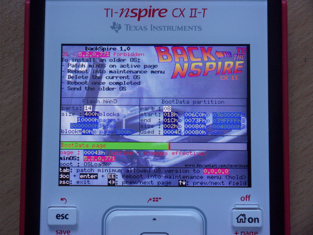

backSpire est un programme Ndless te permettant de déverrouiller l'installation de versions inférieures (downgrade), comme il en existait déjà pour TI-Nspire CX, mais cette fois-ci avec la compatibilité TI-Nspire CX II ! :D
Il s'agit donc du tout premier utilitaire système Ndless au monde à être compatible avec les TI-Nspire CX II, et son développement depuis maintenant des semaines ne fut pas chose aisée, les syscalls permettant d'effacer et d'écrire directement dans la mémoire Flash NAND étant bizarrement absents des éditions TI-Nspire CX II de Ndless. Nous avons donc dû commencer par coder une sorte d'extension à Ndless (et un gros merci à Parisse et Vogtinator pour leurs aide et tests dans ce contexte).
backSpire est compatible avec l'ensemble des modèles : TI-Nspire CX II, TI-Nspire CX, TI-Nspire CM et TI-Nspire monochromes, aussi bien dans leurs éditions CAS que non-CAS.
Il te permet donc de downgrader toute TI-Nspire munie de Ndless. Si tu n'es pas concerné(e) par l'un des pays ou examens ayant exigé le saccage des capacités de la TI-Nspire et imposant donc probablement la mise à jour en version 4.5.4+ ou 5.3+ lorsque tu passes les épreuves, tu peux donc :
  • redescendre ta TI-Nspire CX II de la version 5.3.0 à la version 5.2.0
  • redescendre ta TI-Nspire CX de la version 4.5.4 à la version 4.5.3
Ndless reste de toutes façons compatible dans les deux cas.
Notons que l'ancien OS n'est pas immédiatement installable sur TI-Nspire CX II, des sécurités ayant visiblement été rajoutées. Il te faudra passer par le menu de maintenance et justement, exclusivité inédite de backSpire, pour t'éviter des acobaties digitales douloureuses, nous avons codé une fonctionnalité te permettant de rédémarrer automatiquement dans le menu de maintenance.
Pour downgrader ta TI-Nspire CX II, il te faut donc :
  1. activer Ndless si ce n'est déjà fait
  2. lancer backSpire
  3. taper
    tab
    pour patcher la version minimale d'OS autorisée à 0.0.0.0
  4. maintenir
    doc
    enter
    EE
    pour redémarrer automatiquement dans le menu de maintenance
  5. taper
    2
    pour supprimer l'OS actuel et confirmer avec
    8
  6. taper
    0
    pour redémarrer
  7. et enfin envoyer le nouvel OS souhaité
Pour downgrader toute autre TI-Nspire c'est beaucoup plus simple, il te faut :
  2. lancer backSpire
  3. taper
    tab
  4. taper
    esc
    pour quitter
  5. envoyer le nouvel OS souhaité
