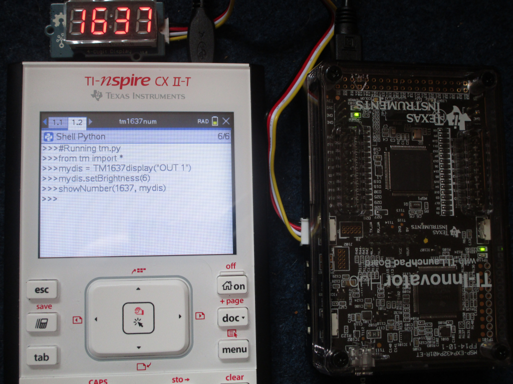

13960On peut par exemple s'en servir pour construire une fonction rudimentaire permettant d'afficher un nombre :
Code: Select all
def showNumber(num, dis):
  l = []
  while num:
    l.append(dis.encodeDigit(num % 10)
    num //= 10
  l.reverse()
  dis.setSegments(l)
Et voilà donc ci-contre par exemple le résultat de l'appel showNumber(1637, mydis).
