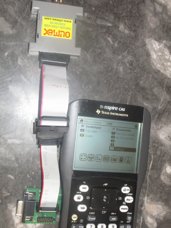

Dans un article précédent nous réussissions justement notre première connexion JTAG avec une TI-Nspire CX, grâce à un modèle de développement importé d'Asie.
C'est exactement la même situation pour la génération originelle des TI-Nspire ClickPad sorties pour la rentrée 2007, à la différence que le connecteur en question est plus gros et donc non utilisable avec notre interface. :(
9320Dans un article précédent, nous découvrions enfin ce qu'il en était de la génération intermédiaire des TI-Nspire TouchPad sorties pour la rentrée 2010, grâce à un prototype une fois de plus importé d'Asie : elles utilisent exactement le même connecteur que les TI-Nspire CX, et les modèles en étant munis sont donc directement connectables à notre interface. :bj:
93409341Nous voici donc munis de notre Olimex TMS320-JTAG-USB XDS100 V2 et de la carte interface. Le prototype n'ayant pas ici de fenêtre prédécoupée dans le boîtier, la connexion nécessite de retirer totalement la face arrière.

Et bingo, ça marche ! :bj:
OpenOCD nous détecte une puce 0x0792606d. On note donc que contrairement aux TI-Nspire CX, le fabricant de la puce ASIC sur les TI-Nspire TouchPad n'est donc pas TI (0x787), mais LSI Logic (0x036).
