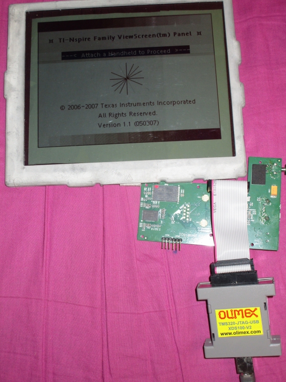

90609081Contrairement aux TI-Nspire CAS+, la tablette TI-Nspire ViewScreen dispose d'une riche connectivité interne.
Nous savions déjà qu'il y avait une sortie série TTL sur JMP02, et avons récemment trouvé une entrée série TTL fonctionnelle sur JMP01. Nous ne voyions hélas aucun moyen évident de l'exploiter, puisque ne disposant justement d'aucune image compatible à envoyer.
Sur une autre piste nous nous demandions si le connecteur J7 manquant avec ses 2x10=20 broches n'était pas pour un JTAG ARM, surtout avec juste à côté des marques d'un connecteur 2x7=14 broches qui pourrait alors être un JTAG TI.
Après vérification à l'ohmmètre tout concorde, les broches censées être équivalentes étant bien reliées entre elles - l'hypothèse est validée ! :bj:
90839082Soudons donc un véritable connecteur sur J7. Il y a besoin pour cela de broches espacées de 2.54mm, ce qui est un standard.
Malheureusement, une fois connecté à travers une interface JTAG Olimex TMS320-JTAG-USB XDS100-V2 rien n'est détecté :

Soldered rows of right-angled pins on the ViewScreen adjacent 14-pins J01B connector :
91029103
Although soldering was less easy and solders are far from being as clean as on the J7 connector, this time it works :

Pour le dumping du Boot1, tenté le pilote CFI standard pour les NOR externes :
flash bank boot1 cfi 0 524288 1 1 nspirep.cpu
Malheureusement, ça se gâte après. Les commandes Flash-NOR ne veulent pas marcher car le processeur n'est pas arrêté, et pour une raison mystérieuse la commande halt ne marche pas :(
Code: Select all
> flash probe boot1
Target not halted
> halt
Halt timed out, wake up GDB.
timed out while waiting for target halted

Peut-être compris pourquoi ça ne détecte rien sur le port JTAG 20-pins :
Le port 20-pins de la TI-Nspire ViewScreen utilise clairement le header ARM :
Et je pense que mon adaptateur JTAG utilise le header TI, avec un pinout donc un peu différent.
9083
Erreur de débutant sûrement, mais comme je n'y connais rien et que personne ne m'aide...
J'ignore si il existe des adaptateurs ou si il faut en acheter un autre pour utiliser le connecteur 20-pins en lequel j'ai bien plus confiance.
