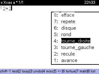

Quelques screenshots, meme si j'arrive pas a faire de calculs ou lancer un script (j'ai toujours une erreur, bad argument ou qqchose du genre, aussi "stopped in in_eval") :

Je suis en train de tester l'ajout du support de l'interpreteur micropython a l'interieur de l'environnement KhiCAS. L'idee est de laisser l'utilisateur quel interpreteur il choisit pour evaluer sa ligne de commande.
Pour le moment c'est juste un prototype pour tester l'idee et l'interet que ca suscite. S'il y a de l'interet on peut surement ajouter des modules au portage existant de micropython, ceux existant chez les constructeurs (a commencer par (u)random, mais aussi les modules graphiques et graphique dans un repere) et pourquoi pas un module de calcul formel. Apres on pourrait le porter aussi chez Numworks.
Sur le prototype, le passage de l'interpreteur Xcas a Python se fait en tapant python (enter), le retour vers Xcas en tapant xcas (enter).
