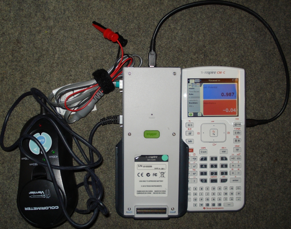

  • la station de mesures physiques TI-Nspire Lab Cradle peut aussi bien se brancher sur le port USB supérieur que sur le connecteur Dock
