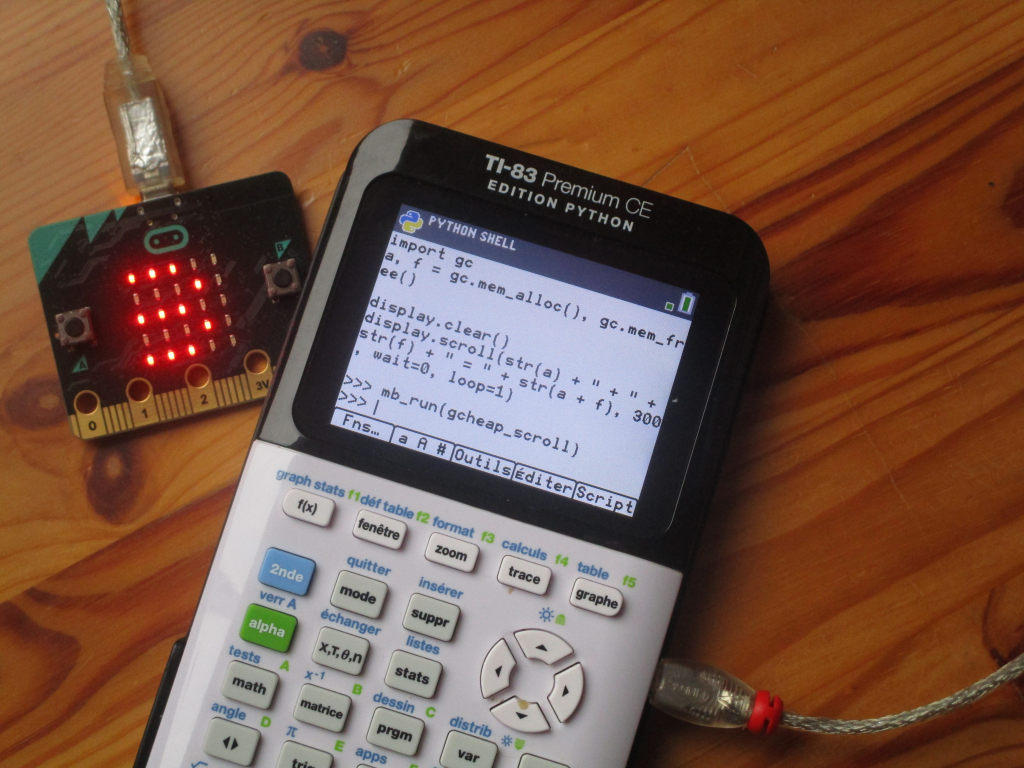

13175Heureusement entre temps Pavel a compris comment Texas Instruments faisait pour envoyer du code Python à la carte micro:bit, et même décortiqué le protocole. Texas Instruments utilise en fait en interne la fonction ti_hub.send().
Voici donc de quoi permettre à ta TI-83 Premium CE Edition Python de faire exécuter le code Python de ton choix à la carte micro:bit :
Code: Select all
from ti_hub import *
def mb_run(code):
  send('\x05') # enter paste mode (Ctrl-E)
  send(code)
  send('\x04') # exit paste mode (Ctrl-D)
Regarde, par exemple, nous allons récupérer l'état de la mémoire de tas (heap) du Micropython de la micro:bit, et le faire défiler sur son afficheur :
Code: Select all
code_scrollgcheap = '''
import gc
a, f = gc.mem_alloc(), gc.mem_free()
display.clear()
display.scroll(str(a) + " + " + str(f) + " = " + str(a + f), 300, wait=0, loop=1)
mb_run(code_scroolgcheap)
Nous apprenons donc en passant ici avec cet exemple que le heap (tas) Python de la carte micro:bit a une capacité de 10,048 Ko, avec ici uniquement 8,24 Ko disponibles.
Certes nous avons importé le module gc ce qui a consommé un petit peu, mais ce n'est franchement pas beaucoup, surtout dans le contexte du Python où les objets sont très gourmands en mémoire.
Les calculatrices graphiques actuellement programmables en Python font toutes mieux que ça alors qu'elles n'avaient pas été d'origine conçues pour ça, un comble...
