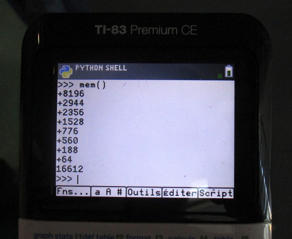

Exécutons le script (photos ci-contre prises avec une ancienne version du script qui faisait un calcul légèrement différent, mais l'affichage du script amélioré a été pris en note et est reconstitué ci-dessous) :
Code: Select all
>>> from MEM import *
>>> mem()
+8192
+4095
+1024
+1024
+512
+512
+511
+128
+32
17443
Nous aurions donc 17,03Kio d'espace de travail pour l'exécution des scripts sur le module TI-Python.
