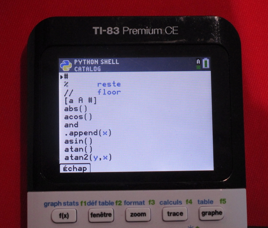

Dans un article précédent nous t'avons présenté le TI-Python, module externe permettant l'exécution de scripts Python sur ta TI-83 Premium CE.
Et peut-être as-tu été déçu(e) que le catalogue alphabétique accessible via
2nde
0
ne contienne apparemment que 95 éléments, surtout que parmi ces éléments sont inclus ceux des deux modules intégrés math et random. A priori très décevant par rapport à la concurrence...
991399359936993999389940994499379945
Et bien non, en fait chez Texas Instruments le catalogue est très loin de tout lister. Par exemple, la commande try: fonctionne alors qu'elle n'est pas au catalogue.

D'où le classement suivant :
  1. TI-Nspire et Casio Graph 35+E/75+E avec 218 entrées
  2. module TI-Python pour TI-83 Premium CE avec 212 entrées
  3. NumWorks avec 210 entrées
  4. Casio Graph 90+E avec 197 entrées
Avec pas moins de 212 éléments présents à ce jour dans son module builtins, l'implémentation Python du module externe TI-Python n'est certes pas la plus complète. Toutefois elle se classe quand même honorablement parmi les plus complètes à la 2nde place, deux cheveux devant la NumWorks, et laisse la Graph 90+E loin derrière ! :bj:
