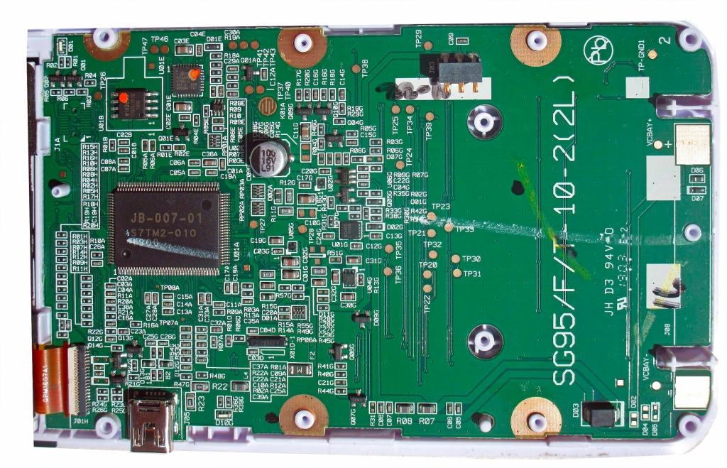

Quel matériel pour la nouvelle TI-83 Premium CE Edition Python ?
carte du module externe TI-Python incluse dans le boîtier et connectée à la carte mère
1
8%
2 puces ASIC : la 2ème pour le Python (processeur ARM 32 bits + Flash pour le firmware) directement soudée sur la carte mère
5
38%
1 puce ASIC avec 2 processeurs : l'eZ80 8 bits historique et un processeur ARM 32 bits pour le Python
2
15%
1 puce Flash intégrant non seulement les images eZ80 historiques (boot, OS, apps...) mais aussi le firmware Python
1
8%
migration de la puce Flash externe vers une Flash interne à la puce ASIC
2
15%
1 puce ASIC avec 1 processeur : ARM 32 bits et une couche d'émulation eZ80
2
15%
Total votes : 13

Ils peuvent diviser par deux les wait states sans intégrer la Flash dans l'ASIC, il suffit d'utiliser une Flash moins lente :)
La NumWorks trafiquée par zardam, et plusieurs boards d'Adafruit à base d'ATSAMD51, utilisent des Flash NOR externes, sur bus QSPI qui plus est, à 100 ou 133 MHz.

Très bel article :)
S'ils ont abandonné le [e]Z80 en tant que processeur (physique, du moins) c'est triste.
L'utilisation de ce processeur fait partie intégrante de l'histoire des calculatrices TI entrée/milieu de gamme.
D'un autre côté, il serait temps d'évoluer et ne plus se raccrocher à une technologie des années 70, certe améliorée avec le eZ80, mais toujours limitée.
Sinon..Ils ont fait de l'overclocking sur le ez80. Comme ça la calculatrice casse plus vite, ils font plus de ventes :p
Bref sérieusement, j'ai hâte de voir ce qui se cache dessous :D

La grande réponse à la grande question était donc apparemment la réponse 2 :
Félicitations à tous les gagnants ! :bj:
