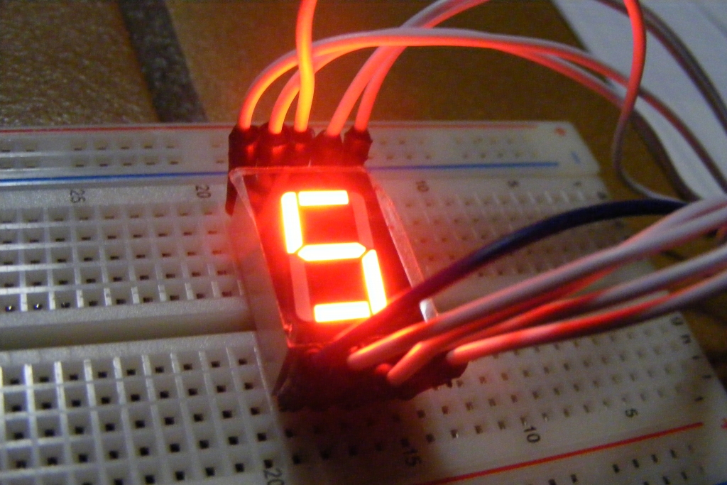

Ayant récemment acquis un TI-Innovator, je me suis pas mal mis à la programmation de ce joujou, et vous partage aujourd'hui, mon premier 'vrai' projet, un compte à rebours en hexadécimal sur un afficheur 7 segments.
Il est pour l'instant très lent, et je continue donc de l'optimiser. Voici pour l'instant, les sources:
Le groupe:
AFF7SEG.8xg
Le programme principal:
AA.8xp
Et les sous programmes :
SousProgrammes.zip
Un 5 :
7720
Et un autre :
7718
Les branchements sur le TI-Innovator :
7719
L'ensemble :
7717
Une autre vue :
7716
You do not have the required permissions to view the files attached to this post.

Unread postby critor » 17 Jan 2017, 19:09
Ti64CLi++ wrote:Voilà critor, j'ai rajouté plusieurs images
Merci.
Oui, pour ce genre de programme les schémas/photos du montage sont essentielles.
Car personne ne va connecter l'afficheur exactement de la même façon - surtout qu'il n'y a pas de numérotation naturelle/unique des segments ici.
Moi-même, j'avais une connexion avec 2 nappes très propre pour l'afficheur venant avec le pack Innovator de TI, un LTR-4301JR :
77227723
Ce qui bien sûr, avec ton programme, affichait du chinois : :P
7721
J'ai dû complètement mélanger les fils avant que ça ne marche :
7724
Un programme de calibrage serait je pense le bienvenu. ;)
