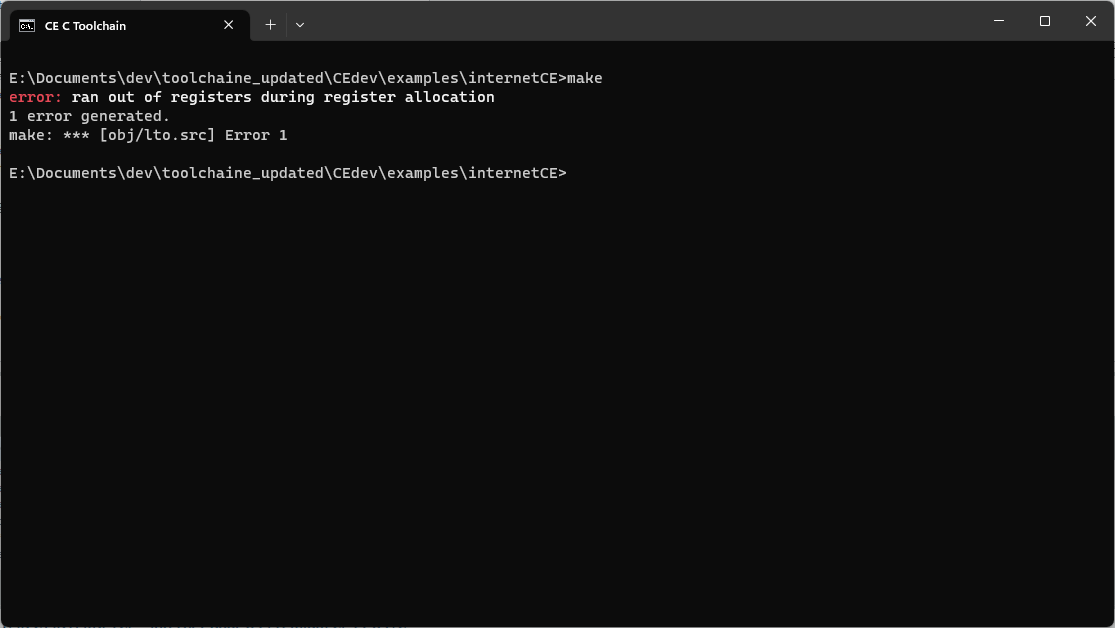

Unread postby Wistaro » 03 Oct 2023, 18:03
Coucou,
Après une trèèès longue attente, j'ai repris un peu d'intérêt pour ce projet! :)
J'ai pu mettre la main récemment sur un smartphone sous Android 7 avec un port micro-USB.
Après pas mal de tentatives (je crois que la batterie de ma calculatrice n'était pas assez chargée, ça ne fonctionne que avec une alimentation USB fournie en externe), il semblement que j'obtienne un premier résultat positif:
Par contre j'ai essayé avec la dernière version de la toolchain CE (11.2), et il semblerait qu'il y ait un petit problème de mémoire.
Quelqu'un aurait une idée?
Merci :)

Re: [LIB C] INTERNETCE : Internet pour 83 Premium CE et 84+C
Unread postby Adriweb » 03 Oct 2023, 18:06
Essaye de réorganiser la partie du code qui déclenche ça 😅
Et t'es bien en "-Oz" côté flags de compilation pour l'optimisation ?

Unread postby Wistaro » 03 Oct 2023, 18:21
J'ai simplement testé le programme template de Epharius, y'a rien dedans :|
Code: Select all
#include <internet.h>
int main(void) {
   web_Init();
   while(!web_Connected())
      web_WaitForEvents();
   // Do whatever you want
   web_Cleanup();
   return 0;
Et le makefile avec le -Oz
Code: Select all
# Makefile Options
NAME = INTERNE2
DESCRIPTION = "TEST INTERNET CE"
COMPRESSED = NO
CFLAGS = -Wall -Wextra -Oz
CXXFLAGS = -Wall -Wextra -Oz
include $(shell cedev-config --makefile)
