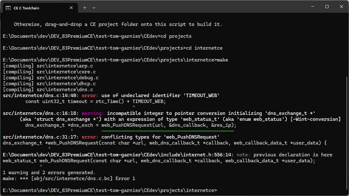

J'ai juste dézippé ton projet, et ça compile si on fait les choses suivantes:
- Supprimé le dossier CEdev\projects\internetce\obj car il pointe sur des liens absolus vers ton pc ;
- Supprimé le fichier CEdev\projects\internetce\src\minimal.c car il réimplante la fonction main(), déja définie dans main.c ;
J'an ensuite navigué dans le dossier CEdev\projects\internetce et lancé un make.
Aucun problème de compilation..

Wistaro wrote:Aucun problème de compilation..
Je viens de faire les étapes que tu m'as dit, j'ai quand même une erreur de compilation, est-ce que tu es sûr de bien compiler avec cedev.bat?
En imaginant que je supprime dns.c, j'obtiens quand même une erreur pour les autres fichiers...
Code: Select all
src/internetce/http.c:195:39: error: use of undeclared identifier 'TIMEOUT_WEB'
    http_exch->timeout = rtc_Time() + TIMEOUT_WEB;
Code: Select all

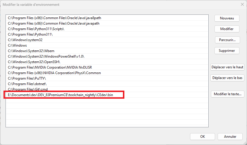

Je fais exactement ce que je t'ai dit, je n'utilise pas cedev.bat.
Si ton PATH est bien configuré, la commande "make" powershell ou cmd (comme j'ai testé ici) pointe sur "CEdev\bin\make.exe"
Vérifie bien que tu n'a pas plusieurs version de la toolchain dans ton PATH.
Dans ton cas, TIMEOUT_WEB est défini dans "internet.h", qui doit être inclu dans CEdev/include et seulement ici

Déjà si tu n'arrive pas à compiler le code que je t'ai fournis ainsi que tous les exemples de Epharius, c'est que tu as un soucis dans ta configuration.
Si je passe par cedev.bat, effectivement j'ai des erreurs.
Je regarde ça.
En attendant, essaie de passer par le make dans un invit de commande, ça devrait compiler ton code sans problème.

Bon, j'ai fait un compare avec mes sources, et il semblerait que le fichier internet.h ait ne soit plus compatible avec mes sources locales
Je t'ai filé la bonne version en pièce jointe, à mettre dans CEDev/include compatible avec ma version des sources de internetce
