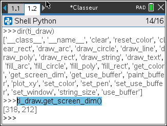

ti_draw t'offre la fonction get_screen_dim() qui te retourne les dimensions de la zone graphique de l'écran :
Sur TI-Nspire CX II, c'est donc 318×212 pixels.
Plus qu'à tester lorsque ton rectangle atteint les bords de l'écran et dans ce cas stopper ou changer la direction.
