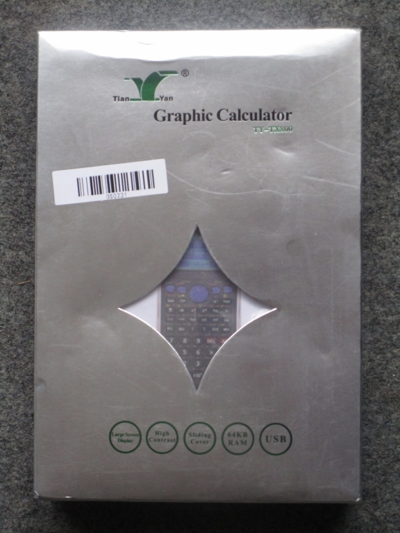

94479448La Tianyan TY-TX800 nous est donc arrivée dans un emballage moderne similaire à celui d'un smartphone. Pour un modèle asiatique, il serait particulièrement intéressant selon l'emballage, puisque l'on y note :
  • un écran large contrasté
  • 64K de RAM
  • connectivité USB
Rien qu'avec ça, nous serions déjà bien au-dessus de tous les hybrides asiatiques que Lexibook a pu nous importer après les avoir fait maquiller, dont bien évidemment sa monstrueuse GC3000FR avec sa mémoire de moins de 300 octets déjà indigne des années 80 ! :o
La connectivité USB est particulièrement remarquable, encore jamais vue sur aucun modèle graphique hybride, et donc très intéressante. :o
Mais bien évidemment, nous ne sommes pas du genre à nous satisfaire d'un simple emballage, et allons dans la mesure du possible vérifier tout ça devant toi.
Le dos de l'emballage donne un caractère institutionnel au modèle, annonçant en anglais une supervision de sa conception par le "Ministère de l'Education et de la Recherche" (Ministry of Education Research - chinois on suppose) et le "Centre de Développement pour l'équipement scolaire" (Center for Educational Equipment).
