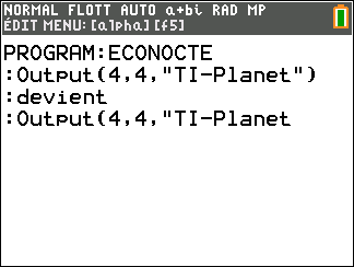

La fin d'une fonction et juste avant la flèche d'affectation:
Tout d'abord, sachez que si vous enlevez la parenthèse ou le guillemet à la fin d'une fonction, vous pouvez faire de la place tout en n'ayant aucune erreur, par exemple:
