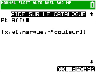

Ta calculatrice dispose d'une aide en ligne rudimentaire.
Quand tu es dans le menu :f21: :f43: :f26:, il te suffit de taper :f95: pour avoir une description des paramètres de la commande sélectionnée :
