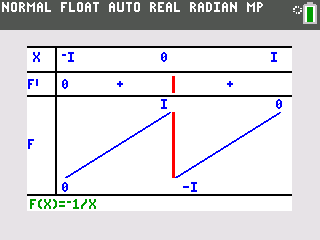

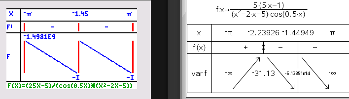

Clifward wrote:Image
d'ailleurs sur celle-ci, x^(1/2)-x donne une erreur syntaxe.
tu utilises le CAS, c'est loin d'être la même chose pour les ez80 qui ne possède pas de CAS, il n'arrive pas à trouver le zéro de la dérivée de cette fonction.
corrigé à moitié mais impossible de faire quelque chose pour le zéro de la dérivée

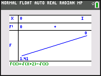

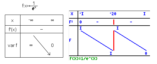

problème de priorité de calculs dans le code ça devrait être corrigé rapidement.
pour les 1/cos(x) et tan(x) je ne crois pas que je ferai quelque chose il y a trop de paramètre à vérifier.

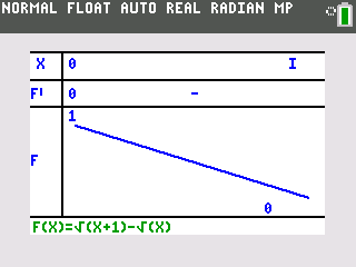

petites corrections :
Image Image
vous trouverez ci-joint le nouveau zip

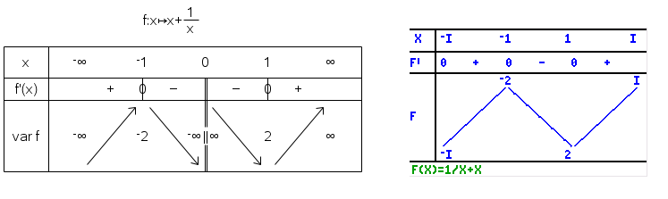

(Je suis bien conscient que sans CAS, faire quelque chose de parfait sera impossible, mais en mettant un tableau issu du CAS à côté de celui du programme en test, cela permet plus facilement de comparer et voir ce qui cloche)

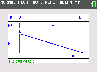

Unread postby clifward » 25 Feb 2017, 10:08
Par contre :
(foire également sur l'inverse de cette fonction)
Le problème semble clairement venir de la fonction racine carrée, même si f(x)=1/sqrt(x) ainsi que f(x)=1/(-sqrt(x)) fonctionnent bien.
Impossible à corriger car même problème que ton premier message de cette page ?
EDIT : maintenant sqrt(x)-x fonctionne, tu as donc du trouver une solution 0:]

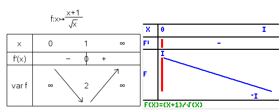

EDIT4 : Pour
$mathjax$f(x)=\frac{x-1}{2x^{\frac{3}{2}}}$mathjax$
(la dérivée de f(x)=(x+1)/sqrt(x)), dépassement de calcul sur le programme permettant de faire le tracé.

Unread postby Hamza.S » 25 Feb 2017, 11:03
pour les constantes je m'en fous je ne vais pas me casser la tête pour ça :troll:
pour (x+1)/(sqrt(x)) c'était un problème de recherche de minimum :
si je mets fMin(nDeriv(Y1,X,A),A,0,50 elle donne un résultat proche de 50 mais il y a un minimum proche de 0
enfin bref, ça devrait être corrigé je pense

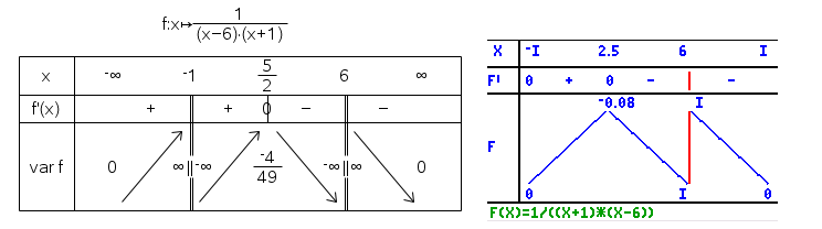

Unread postby clifward » 25 Feb 2017, 16:30
RIP... :(
Pourtant simplissime comme étude...
sin(x) marche pas... je sais que tu aimes pas les fonctions trigo, mais après 1/cos(x), c'est peut-être moins compliqué non ? Une condition manquante quelque part ? :troll:
Il a cru que ça allait passer inaperçu ? Une asymptote verticale d'équation x=0 alors que f(0)=-125 ? Mais oui bien sur :'D
(preuve qu'il assume pas ses bêtises : pour (x^2-5)^2, il crash)
