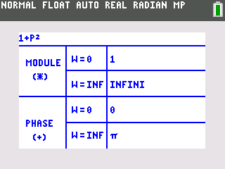

Premier mode:
Il est accessible avec l'option "saisir fact" du menu principal.
:warning: Je vous déconseille de donner la totalité de votre transfert! Même si normalement ça fonctionne, ce n'est pas toujours le cas!
Vous devez préalablement avoir décomposé votre transfert en facteurs. :warning:
Exemple de décomposition:
$mathjax$\frac{5}{(1+p)(5-p)} = 5 * \frac{1}{1+p} * \frac{1}{5-p}$mathjax$
Vous saisissez donc le premier facteur.
Le programme vous indique le numéro du facteur, histoire de vous aider dans le remplissage de votre tableau.
Vous obtenez ensuite le gain et la phase pour w = 0 et w =
$mathjax$\infty$mathjax$
Répétez cette opération pour tout vos facteurs, en prenant bien le soin de [u]bien noter vos résultats dans votre tableau[/u].
Faites ensuite le total des phases (addition) et le total des modules (produit) de vos différents facteurs.
Notez bien ces valeurs.

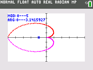

Second mode:
Il est accessible avec l'option "trace lieu" du menu principal.
En saisissant le gain et la phase pour w = 0 et w =
, vous pouvez alors voir le lieu apparaître.
Le point -1 critique apparaît en plus gros, à vous ensuite de déduire de la stabilité en étudiant la marge de gain sur votre lieu..
Note:
  • Pour une phase infinie, mettre +/- 50
  • Pour un module infini, mettez moins de 500.
