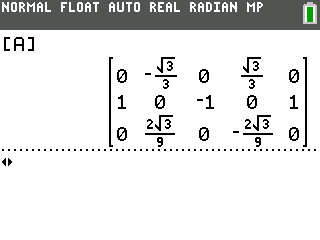

Bon, l'idée serait d'avoir un grand programme, genre prgmTABVAR, qui ferait le job, appellerait les sous-programmes, genre prgmDERIV, prgmZEROS, prgmLIMITES, puis qui afficherait le tableau à partir de la matrice, qui ressemblerait à ça pour
$mathjax$x^3-x$mathjax$
par exemple : Image
Donc pendant que quelqu'un (sûrement moi :D) bossera le programme principal, il faudra se concerter sur ce qu'on fera pour le reste, parce que l'analyse en TI-Basic, c'est pas très facile...
