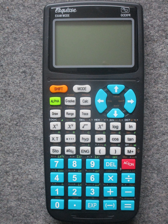

1205012051Matériel nécessaire :
  • la calculatrice dont le mode examen est à déverrouiller
  • une autre calculatrice compatible :
    • Esquisse GCEXFR
    • Lexibook GC3000FR
    Attention, l'autre calculatrice en question ne doit pas être en mode examen.
    1205312054
  • un câble mini-Jack 2.5 stéréo compatible ou équivalent :
    • câble fourni avec la calculatrice
    • câble fourni avec les calculatrices Casio
    Le câble qui était fourni avec d'anciennes calculatrices Texas Instruments n'est pas compatible.
12038
  1. Connecter les deux calculatrices à l'aide du câble.
  2. Allumer les deux calculatrices en tapant
    AC/ON
  3. Maintenant sur la calculatrice dont le mode examen est actif, maintenir enfoncée la touche
    AC/ON
  4. Sans la relâcher, maintenir maintenant enfoncées les touches
    LN
    7
    jusqu'à obtention de de l'écran ci-contre.
  5. Relâcher alors toutes les touches.
    1203912042
  6. Confirmer en tapant
    puis
    Un message de confirmation apparaît alors sur l'autre calculatrice.
    1204012043
  7. Sur l'autre calculatrice donc, confirmer en tapant
    puis
    1204112044
