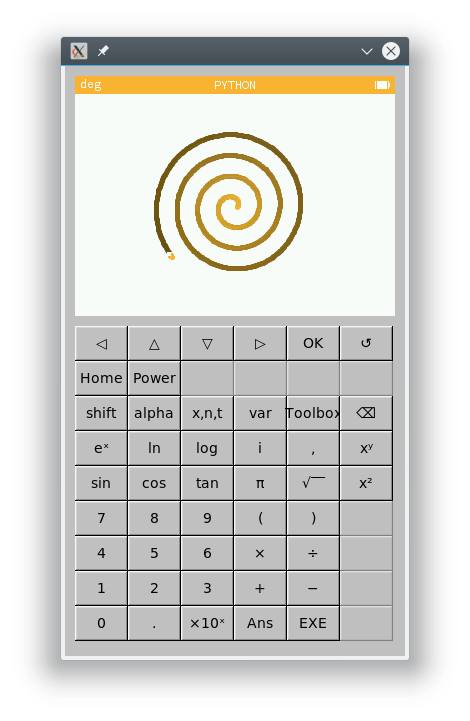

Unread postby jean-baptiste boric » 27 Oct 2018, 13:56
Je suis en train d'écrire un module MicroPython pour implémenter la tortue (https://github.com/numworks/epsilon/pull/748) :
Code: Select all
from turtle import *
for i in range(255):
  gray=255-i
  color(gray,int(gray*0.75),int(gray*0.25))
  forward(i*0.1)
  left(10)
C'est perfectible et à améliorer (cf. pull request), mais ça fonctionne et c'est rapide. J'ai laissé un firmware précompilé en pièce-jointe pour ceux qui veulent tester.
