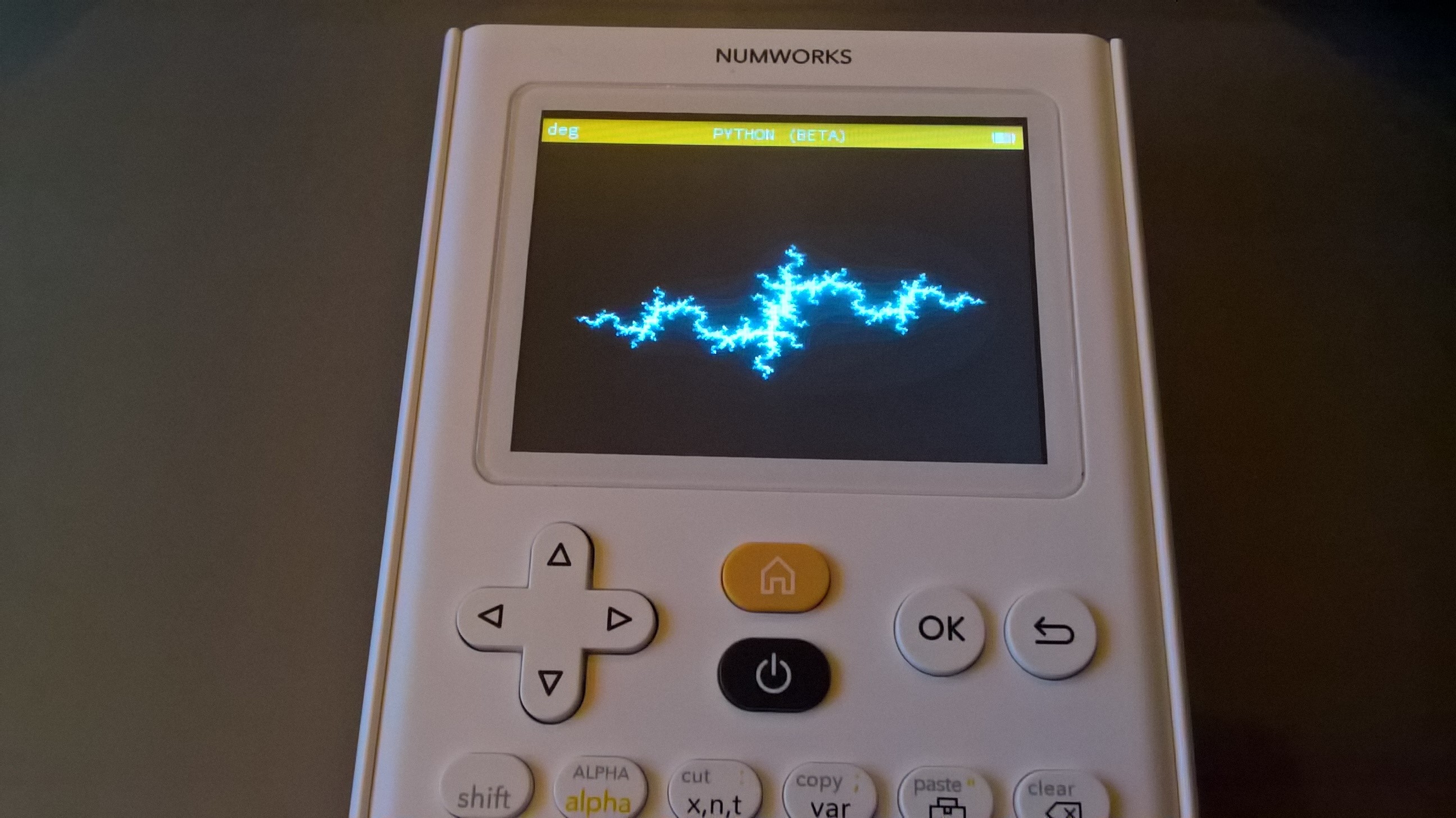

je vous présente mon code générant d'autres fractales, liées à l'ensemble de mandelbrot ; elles appartiennent à l'ensemble de julia
Attention : Ce code ne fonctionne pas si votre numworks tourne avec une version 1.2 ou supérieure. Un script est présenté plus tard sur ce topic pour les version 1.2 ou supérieure.

ça affiche ça
Alors oui, le programme est très proche du programme fourni avec la version bêta du python, mais j'y ai mis 4 variables permettant de modifier les parties du plan affichées par la calculatrice (et de faire des zooms)
exemple avec c_r et c_i = 0.36 :
c'est pas mal, mais en modifiant un peu le plan :
ça donne d'un coup plus envie :p (pensez à augmenter le nombre d'itérations)
c'est pratique quand la fractale générée n'est pas connexe
Pour modifier les couleurs, il suffit de modifier la 20ème ligne de code (pensez à rajouter int( entre chaque "rgb" car chaque valeur se doit d'être entière
pour c_r = 0.3 et c_i = 0.5 :
c_r = 0.285 et c_i = 0.013 avec recadrage
amusez vous bien :p
