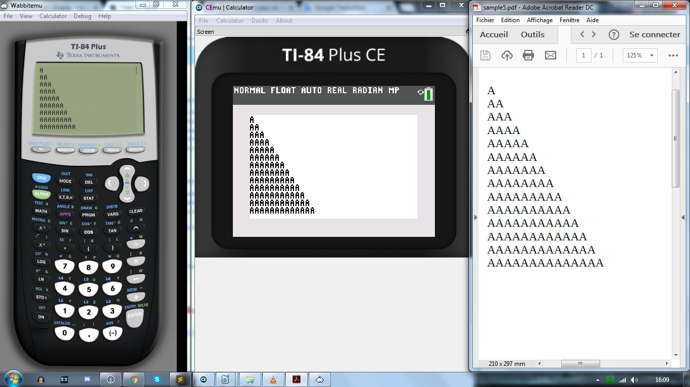

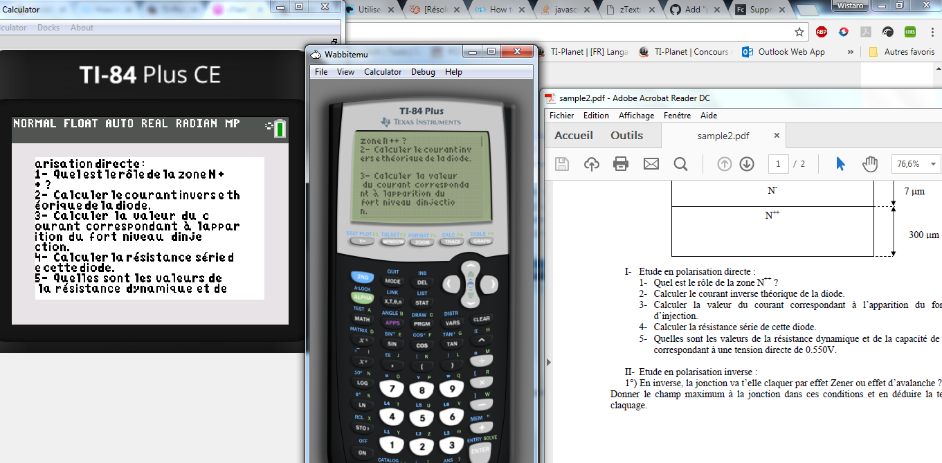

MISE A JOUR:
Il est désormais possible de d'exporter le texte d'un fichier pdf pour pouvoir le lire dans sa calculatrice!
En attendant la mise à jour sur tiplanet, c'est disponible ici: https://ti-planet.github.io/zText/

Re: [Projet] Générateur de cours - TI83PCE/84+CE/82Advanced
Unread postby Wistaro » 18 Feb 2018, 16:20
Wistaro wrote:
critor wrote:Dès qu'intégré sur TI-Planet, n'hésite pas à faire une annonce. C'est une évolution importante. :bj:
Merci. Il faut juste que je corrige quelques petits problèmes, et notamment le fait que le texte apparaisse sans retour à la ligne (cf https://stackoverflow.com/questions/443 ... ing-pdf-js ), et c'est indispensable.
Mais sinon à part ça, ça marche.
Voilà, j'ai pu corriger le problème!
(commit associé: https://github.com/TI-Planet/zText/comm ... fb60d5d1b3)
Je n'ai pas rencontré de bugs pour le moment, hormis le fait que si le fichier pdf comporte des fractions en écriture naturelle ("mathprint"), le dénominateur sera interprété comme une nouvelle ligne. Il y aura donc un retour à la ligne non voulu.
Je ne vois pas comment corriger le problème... De toute façon, pour des pdf généré en Latex, le rendu sera pas très bon.
