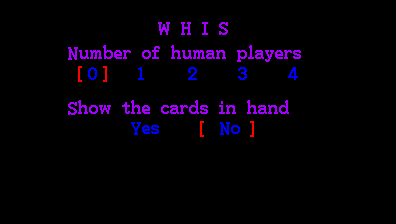

  • Un jeu entièrement bilingue avec deux langues : français et anglais

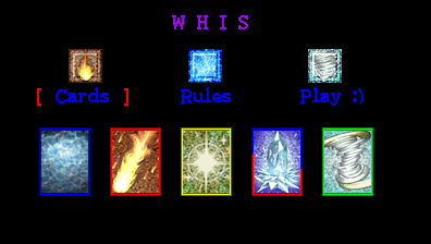

  • Un écran d'accueil coloré qui montre quelques unes des cartes du jeu et qui propose d'en savoir plus sur les Cartes, d'en savoir plus sur les Règles ou de lancer une partie avec Jeu :).

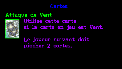

  • Un menu Cartes qui montre chacune des 14 cartes du jeu et qui donne quelques explications les concernant
  • Un menu Règles qui explique les règles du jeu tout en présentant les cartes par élément.

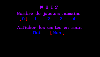

  • La possibilité de choisir le nombre de joueurs humains lorsqu'on lance une partie
    20269
  • La possibilité de choisir les personnages attribués aux joueurs humains, dans le cas d'un nombre compris entre 1 et 3.
    20269

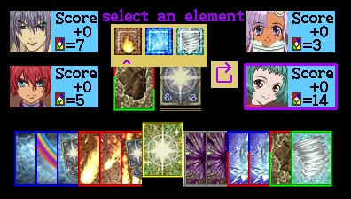

  • Dans le cas de l'utilisation d'une carte Lumière, Obscurité ou Prisme, un menu de choix de l'élément demandé au joueur suivant.
    Ici, Farah joue une des deux cartes Lumière qu'elle a en main (la 2ème se voit à peine) puis choisit Feu. Ensuite, ses cartes sont redessinées et on voit la carte Lumière qu'il lui reste.

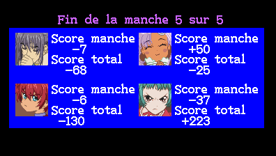

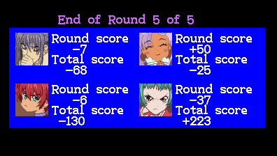

  • Un écran de fin de manche qui résume les scores de chaque joueur

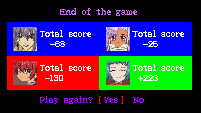

  • Un écran de fin de partie qui résume, en couleurs, les scores obtenus par chaque joueur et qui propose de relancer une partie sans même devoir quitter le jeu. :D

Au lancement d'une partie avec le choix Jeu :) du Menu d'accueil, il est maintenant possible de choisir entre 0 et 4 joueurs humains.
20243Dans le cas d'un nombre au moins égal à 2, les cartes de chacun des joueurs humains ne sont affichées qu'après avoir appuyé sur EXE ou OK, pour garder un peu de discrétion et de mystère. :D
Dans le cas du choix de 0 joueur humain, c'est-à-dire de 4 joueurs gérés automatiquement par la calculatrice, le choix est proposé d'afficher ou non les cartes de chaque joueur lorsque c'est son tour de jouer. L'absence d'affichage des cartes accélère le déroulement automatique de la partie, mais laisse beaucoup moins de visibilité sur la stratégie de chaque joueur. :)

À l'opposé de l'écran de titre dans le déroulement du jeu, l'écran de fin de manche est illustré avec les visages animés des personnages et une fois la partie terminée (donc à la fin de la dernière manche), il est proposé au joueur de recommencer une partie, sans même devoir relancer le jeu ! :D
2024520246
20247En outre, de nouveau sur suggestion de notre cher SlyVTT, cet écran de titre est immédiatement suivi d'un écran de choix de langue. Oui, il est possible de jouer avec les textes en français ou bien en anglais ! :#tritop#:
Le jeu d'origine étant intégralement en anglais, les textes en anglais n'ont pas été difficiles à trouver. :D
Tout le jeu est jouable en anglais. Tous les textes sont traduits, même les plus courts, de l'écran d'accueil jusqu'à l'écran de fin de partie ! :#wahoo#:
202482025120252
20234Au fait, comment joue-t-on ?
  • On utilise les flèches gauche et droite pour sélectionner une carte ou l'élément demandé dans le cas de l'utilisation des cartes Prisme, Lumière ou Obscurité.
  • On valide avec OK ou EXE.
  • On pioche volontairement ou on passe son tour volontairement avec la touche Retour, à gauche de la flèche gauche.
Et comment lance-t-on le jeu ?
Pour jouer à ce jeu, il faut mettre le script Python du jeu dans la mémoire de stockage (celle qui s'affiche en mode USB) de la Graph Math+ puis depuis la calculatrice, aller dans le menu Python, puis dans le Shell il faut saisir (à chaque lancement du jeu) la commande suivante from WHIS_v54_GM_sans_accent_JcJ import * puis appuyer sur OK ou EXE.
Je conseille vivement de renommer le fichier et de choisir un nom bien plus court.
On peut également saisir cette ligne (une bonne fois pour toute) dans le script module.py, qui est exécuté automatiquement dès que l'on accède au Shell Python de la Graph Math+. Ensuite, pour chaque lancement du jeu, il n'y a alors plus qu'à accéder au Shell Python pour un lancement automatique, sans rien devoir saisir de plus. :#tritop#:
Il est également possible de simplement renommer le script WHIS_v54_GM_sans_accent_JcJ.py en module.py puis de le mettre dans la mémoire de la Graph Math+. Il sera alors automatiquement exécuté dès que l'on accède au Shell Python. :)
Bon jeu ! :D
