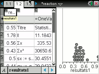

J'ai adapté le programme Python décrit ci-dessus en Lua.
Il est possible de réaliser autant de séries de tests que l'on veut - leurs données seronts enregistrées en tant que 'resultats1', puis 'resultats2', 'resultats3', etc...
Le classeur est déjà préconfiguré pour l'analyse et la comparaison immédiate des deux séries de tests 'resultats1' et 'resultats2' avec tableurs et diagrammes en onglets 1.2 et 1.3.
Plus besoin d'aller en salle informatique, d'installer le logiciel Nspire sur les ordinateurs, de copier/coller ou de recopier des dizaines de nombres... Tout se fait intuitivement sur la calculatrice!
