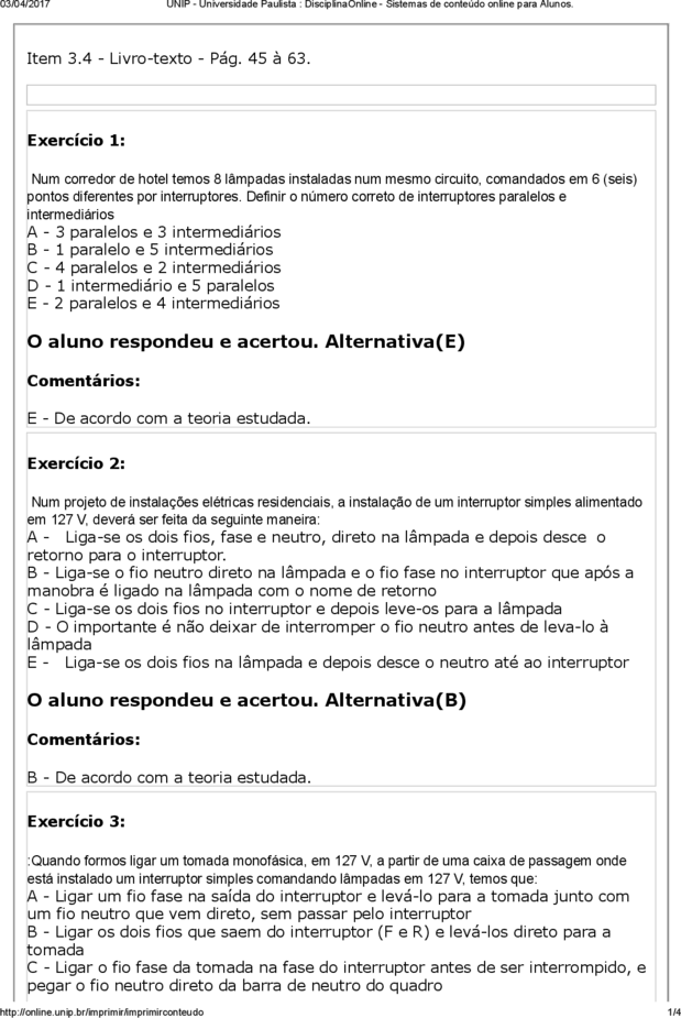

03/04/2017 UNIP Universidade Paulista : DisciplinaOnline Sistemas de conteúdo online para Alunos.
Item 3.4 Livrotexto Pág. 45 à 63.
Exercício 1:
Num corredor de hotel temos 8 lâmpadas instaladas num mesmo circuito, comandados em 6 (seis)
pontos diferentes por interruptores. Definir o número correto de interruptores paralelos e
intermediários
A 3 paralelos e 3 intermediários
B 1 paralelo e 5 intermediários
C 4 paralelos e 2 intermediários
D 1 intermediário e 5 paralelos
E 2 paralelos e 4 intermediários
O aluno respondeu e acertou. Alternativa(E)
Comentários:
E De acordo com a teoria estudada.
Exercício 2:
Num projeto de instalações elétricas residenciais, a instalação de um interruptor simples alimentado
em 127 V, deverá ser feita da seguinte maneira:
A Ligase os dois fios, fase e neutro, direto na lâmpada e depois desce o
retorno para o interruptor.
B Ligase o fio neutro direto na lâmpada e o fio fase no interruptor que após a
manobra é ligado na lâmpada com o nome de retorno
C Ligase os dois fios no interruptor e depois leveos para a lâmpada
D O importante é não deixar de interromper o fio neutro antes de levalo à
lâmpada
E Ligase os dois fios na lâmpada e depois desce o neutro até ao interruptor
O aluno respondeu e acertou. Alternativa(B)
Comentários:
B De acordo com a teoria estudada.
Exercício 3:
:Quando formos ligar um tomada monofásica, em 127 V, a partir de uma caixa de passagem onde
está instalado um interruptor simples comandando lâmpadas em 127 V, temos que:
A Ligar um fio fase na saída do interruptor e leválo para a tomada junto com
um fio neutro que vem direto, sem passar pelo interruptor
B Ligar os dois fios que saem do interruptor (F e R) e leválos direto para a
tomada
C Ligar o fio fase da tomada na fase do interruptor antes de ser interrompido, e
pegar o fio neutro direto da barra de neutro do quadro
