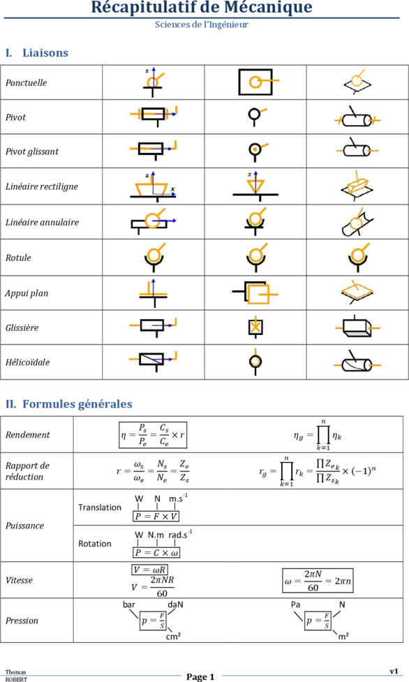

Récapitulatif de Mécanique
Sciences de l’Ingénieur
I. Liaisons
Ponctuelle
Pivot
Pivot glissant
Linéaire rectiligne
Linéaire annulaire
Rotule
Appui plan
Glissière
Hélicoïdale
II. Formules générales
Rendement
 1
Rapport de
réduction    ∏
-1
W N m.s
Translation
Puissance
W N.m rad.s-1
Rotation
   2
Vitesse 2   2
 60
60
bar daN Pa N
Pression
cm² m²
Thomas v1
ROBERT Page 1
