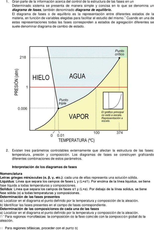

1. Gran parte de la información acerca del control de la estructura de las fases en un
Determinado sistema se presenta de manera simple y concisa en lo que se denomina un
diagrama de fases, también denominado diagrama de equilibrio.
El diagrama de fases o de equilibrio es la representación entre diferentes estados de la
1
materia, en función de variables elegidas para facilitar el estudio del mismo. Cuando en una de
estas representaciones todas las fases corresponden a estados de agregación diferentes se
suele denominar diagrama de cambio de estado.
2. Existen tres parámetros controlables externamente que afectan la estructura de las fases:
temperatura, presión y composición. Los diagramas de fases se construyen graficando
diferentes combinaciones de estos parámetros.
Interpretación de los diagramas de fases
Nomenclatura
Letras griegas minúsculas (α, β, γ, etc.): cada una de ellas representa una solución sólida.
Liquidus: Línea que separa los campos de fases L y (L+α1). Por encima de la línea liquidus, se tiene
fase líquida a todas temperaturas y composiciones.
Solidus: Línea que separa los campos de fases α1 y (L+α). Por debajo de la línea solidus, se tiene
fase sólida (α) a todas temperaturas y composiciones.
Determinación de las fases presentes
a) Localizar en el diagrama el punto definido por la temperatura y composición de la aleación.
b) Identificar las fases presentes en el campo de fases correspondiente.
Determinación de las composiciones de cada una de las fases
aleación.
b) En el punto de interés (definido por la T y la composición) trazar una isoterma, extendiéndose a
través de la región bifásica y terminando en las líneas de límites de fases a cada lado.
c) Observar las intersecciones de la isoterma con los límites de fases a cada lado.
d) Trazar líneas perpendiculares a la isoterma a partir de las intersecciones hasta el eje horizontal de
composiciones.
e) Leer las composiciones de cada fase según cuál es el límite de la región que intercepta la isoterma.
