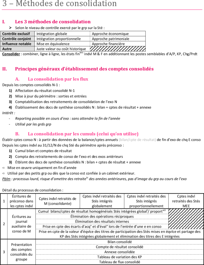

3 – Méthodes de consolidation
I. Les 3 méthodes de consolidation
Selon le niveau de contrôle exercé par le grp sur la Sté :
Contrôle exclusif Intégration globale Approche économique
Contrôle conjoint Intégration proportionnelle Approche patrimoniale
Influence notable Mise en équivalence Approche financière
Autre Juste valeur ou coût historique
Consolider : combiner, ligne à ligne, les états finiers indvl M & F en additionnant les postes semblables d’A/P, KP, Chg/Prdt
II. Principes généraux d’établissement des comptes consolidés
A. La consolidation par les flux
Depuis les comptes consolidés N-1 :
1) Affectation du résultat consolidé N-1
2) Mise à jour du périmètre : sorties et entrées
3) Comptabilisation des retraitements de consolidation de l’exo N
4) Établissement des docs de synthèse consolidés N : bilan + cptes de résultat + annexe
Intérêt :
- Reporting possible en cours d’exo : sans attendre la fin de l’année
- Utilisé par les grds grp
B. La consolidation par les cumuls (celui qu’on utilise)
Établir cptes conso N : à partir des données de la balance/cptes annuels (bilan/cpte de résultat) de fin d’exo de chq E conso
Depuis les cptes indvl au 31/12/N de chq Sté du périmètre après préconso :
1) Cumul bilan et comptes de résultat
2) Compta des retraitements de conso de l’exo et des exos antérieurs
3) Étblsmt des docs de synthèse consolidés N : bilan + cptes de résultat + annexe
Mise en œuvre uniquement en fin d’année
Utilisé par des petits grp ou dès que la conso est confiée à un cabinet extérieur.
Pblm : processus lourd, risque d’omettre des retraitets des années antérieures, pas d’image du grp au cours de l’exo
Détail du processus de consolidation :
Écritures de Cptes indvl retraités des Cptes indvl retraités des Cptes indvl
1 préconso dans Stés intégrés Stés intégrés retraités des Stés
M (consolidante)
les cptes indvl globalement proportionnellement MEE
t Lt
Cumul bilans/cptes de résultat homogénéisés Stés intégrées global / proport°
Écritures au Élimination des opérations réciproques
journal Élimination des résultats internes
2
auxiliaire de Prise en cpte des écarts d’acq° et d’éval° lors de l’entrée d’une e en conso
conso de M Prise en cpte de la valeur d’éqvlce des titres de participation des Stés mises en éqvlce et partage des
KP des Stés intégrées globalement et élimination des titres des E intégrées
Bilan consolidé
Présentation
Compte de résultat consolidé
des comptes
3 Annexe consolidée
consolidés du
Tableau de variation des KP
groupe
Tableau de flux consolidé
M (consolidante)
t Lt
2
Bilan consolidé
Présentation
des comptes
3 Annexe consolidée
consolidés du
groupe
