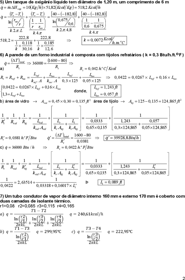

5) Um tanque de oxigênio líquido tem diâmetro de 1,20 m, um comprimento de 6 m
q = m.∆H vap = 10(Kg h ) × 51,82(Kcal Kg ) = 518,2 Kcal h
q=
(Te − Ti )
(Te − Ti )
[40 − (− 182,8)] + [40 − (− 182,8 )]
riso 1 1 ln 0,675 1 1
ln − 0,6 −
r 0,6 0,675
r riso
k .2.π .L k .2.π .4,8
k .4.π k.4.π
222 , 8 222 , 8
518, 2 = + k = 0, 0072 Kcal
1 0, 118 1 0, 185 h. m.o C
k 30, 16 k 12, 6
6) A parede de um forno industrial é composta com tijolos refratários ( k = 0,3 Btu/h.ft.oF )
(∆T )total (1600 − 80 )
q= 36000 =
a) R t Rt R = 0, 042 h.o C Kcal
t
Lref Liso Lref Liso
Rt = Rref + Riso = + = + 0 , 0422 = 0, 0267 × Lref + 0, 16 × Liso
k ref . A kiso . A 0 , 3 × 125 0, 05 × 125
0,0422 = 0,0267 × Lref + 0,16 × Liso Lref = 1, 243 ft
donde,
1,3 = Lref + Liso Liso = 0, 057 ft
b) área de vidro → Avid = 0, 45 × 0, 30 = 0, 135 ft 2 área de tijolo → Atij = 125 − 0, 135 = 124 , 865 ft 2
1 1 1 1 1 1 1
Rt′ Rvid Rtij Lvid Lr Li 0,0333 1,243 0,057
kvid . Avid k r .Atij ki .Atij 0,65 × 0,135 0,3 × 124,865 0,05 × 124,865
(∆T )total 1600 − 80
Rt′ = 0, 0381 h.o F Btu q′ = = q ′ = 39928, 8 Btu h
Rt′ 0,0381
c) q = 36000 Btu / h Rt = 0, 0422 h.o F Btu
1 1 1 1 1 1 1
Rt Rvid Rtij′ Lvid Lr Li′ 0,0333 1,243 Li′
k vid . Avid kr . Atij ki .Atij 0,65 × 0,135 0,3 × 124,865 0,05 × 124,865
1 1
= 2 , 63514 + Þ Li = 0, 089 ft
0, 0422 0, 03318 + 0, 16017 × Li′
7) Um tubo condutor de vapor de diâmetro interno 160 mm e externo 170 mm é coberto com
duas camadas de isolante térmico.
r1=0,08 r2=0,085 r3=0,115 r4=0,165
