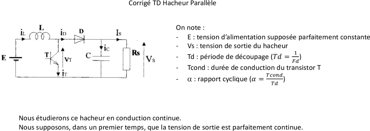

Corrigé TD Hacheur Parallèle
On note :
- E : tension d’alimentation supposée parfaitement constante
- Vs : tension de sortie du hacheur
- Td : période de découpage (???????? = )
- Tcond : durée de conduction du transistor T
- a : rapport cyclique (???? = )
Nous étudierons ce hacheur en conduction continue.
Nous supposons, dans un premier temps, que la tension de sortie est parfaitement continue.
1/ Déterminer l’expression de l’évolution du courant dans
l’inductance iL sur les deux intervalles [0, a.Td] et [a.Td, Td] puis
tracer sur une période de découpage iT, iL et VT.

2/ Donner la relation entre E, VL et VT. On considérant le régime
permanent et les valeurs moyennes de ces grandeurs,
déterminer la relation entre Vs et E.
E = VL + VT
<E> = <VL> + <VT>
Or <VL> = 0 en régime permanent iL
Et <E> = E car E est supposée constante
Þ E = <VT>
<VT> = Aire / T = ((T - a.T) . Vs ) / T
Vs 0 a.T T
Þ Vs = E / (1- a) iT
0 a.T T
Hacheur élévateur

3/ Exprimer l’ondulation du courant dans l’inductance DiL en
fonction de E, L, Td et a.
iL = (E/L) . t + imin
iL
à t = a.T , iL = imax
iL (a.T)= (E/L) . a.T + imin = imax
Þ DiL = (E/L) . a.T 0 a.T T

Nous cherchons maintenant à déterminer l’ondulation DVs de
la tension de sortie Vs. Nous supposerons que DVs reste faible
devant la valeur moyenne de Vs. Nous pouvons aussi écrire iL
Nous supposerons aussi que le courant minimum dans la diode
est supérieur à Is. 0 a.T T
iD
4/ Exprimer l’ondulation DVs en fonction de E, L, C, Fd et a.

4/ Exprimer l’ondulation DVs en fonction de E, R, C, Fd et a.
????(< ???????? > + ???? Is
a.T T
-???? iC
A
-????(0) - ????
-????(????. ????) -Is
1 #.% A 1 *????())
∆???????? = . 4 ????! ???????? = = . ????????. ????. ????
ΔVS
Is = Vs/R = E/((1- a).R) => ∆???????? = a . E . T / (R.C.(1- a))
Applications numériques :
E = 300V, Rs = 10W, a = 0,5, Fd = 20 kHz, DiL = 10% . <iL>, DVs = 1% . <Vs>
5/Calculer L et C.
Pe = E . <iL>
Ps = Vs2/R = 36 kW
Pe = Ps (rendement unitaire)
<iL> = 120A => DiL =12A
DiL = (E/L) . a.T => L = 625 µH
Vs = E / (1- a) = 600V => DVs = 6V
∆???????? = a . E . T / (R.C.(1- a)) => C = 250 µF
6/ Déterminer les contraintes en courant et tension appliquées
au transistor.
VTmax = Vs = 600 V
iL DiL =12A
iTmax = iLmax = <iL> + DiL / 2 = 120 + 6 = 126A
