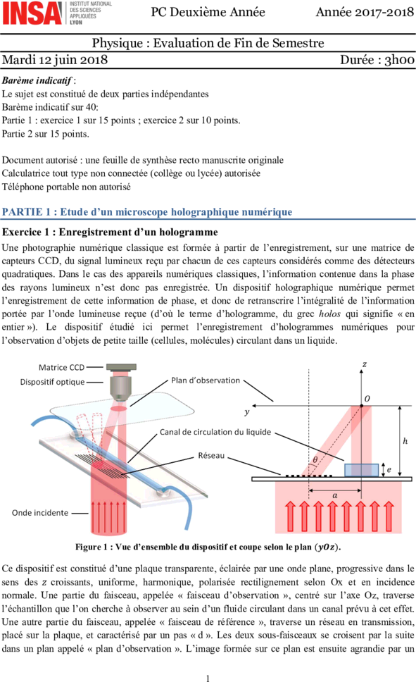

PARTIE 1 : Etude d’un microscope holographique numérique
Exercice 1 : Enregistrement d’un hologramme
Une photographie numérique classique est formée à partir de l’enregistrement, sur une matrice de
capteurs CCD, du signal lumineux reçu par chacun de ces capteurs considérés comme des détecteurs
quadratiques. Dans le cas des appareils numériques classiques, l’information contenue dans la phase
des rayons lumineux n’est donc pas enregistrée. Un dispositif holographique numérique permet
l’enregistrement de cette information de phase, et donc de retranscrire l’intégralité de l’information
portée par l’onde lumineuse reçue (d’où le terme d’hologramme, du grec holos qui signifie « en
entier »). Le dispositif étudié ici permet l’enregistrement d’hologrammes numériques pour
l’observation d’objets de petite taille (cellules, molécules) circulant dans un liquide.
Figure 1 : Vue d’ensemble du dispositif et coupe selon le plan (????????????).
Ce dispositif est constitué d’une plaque transparente, éclairée par une onde plane, progressive dans le
sens des ???? croissants, uniforme, harmonique, polarisée rectilignement selon Ox et en incidence
normale. Une partie du faisceau, appelée « faisceau d’observation », centré sur l’axe Oz, traverse
l’échantillon que l’on cherche à observer au sein d’un fluide circulant dans un canal prévu à cet effet.
Une autre partie du faisceau, appelée « faisceau de référence », traverse un réseau en transmission,
placé sur la plaque, et caractérisé par un pas « d ». Les deux sous-faisceaux se croisent par la suite
dans un plan appelé « plan d’observation ». L’image formée sur ce plan est ensuite agrandie par un

Le centre du réseau est situé à la distance ???? de l’axe Oz (axe du faisceau d’observation). Le plan
d’observation est positionné à une hauteur ℎ de la plaque support. Un liquide d’indice ???? circule dans le
canal d’épaisseur ????. Le reste du dispositif est placé dans l’air que l’on prendra d’indice égal à 1.
1) Expliquer pourquoi le réseau donne lieu à une déviation du faisceau de référence, qui peut
donc croiser le faisceau d’observation.
2) Quel est le type d’interféromètre réalisé ici ?
Le dispositif a pour dimensions ℎ = 1 m et ???? = 400 mm et est éclairé par un faisceau
monochromatique dont la longueur d’onde est ???? = 633 nm dans le vide. On souhaite que le faisceau
d’observation croise le faisceau d’ordre 1 issu du réseau au point O. On considérera, pour simplifier le
problème, que la distance ℎ est suffisamment grande pour faire l’hypothèse que ce faisceau d’ordre 1
est une onde plane (cf. Figure 2).
3) Calculer l’angle de déviation nécessaire ???? = ???? pour que les deux faisceaux se croisent au
point O (cf. Figure 1). En déduire le pas du réseau et exprimer le nombre de fentes par
millimètres correspondant.
4) Exprimer la différence de chemin optique ???? entre les deux rayons qui interfèrent au point ????
en fonction de ????, ℎ, ???? et ???? et déterminer ???? pour que ???? = 0 en prenant ???? = 1,5. Dans toute la
suite du problème on considérera que cette condition sur e est vérifiée.
